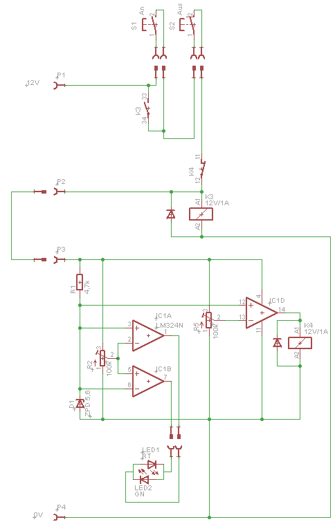

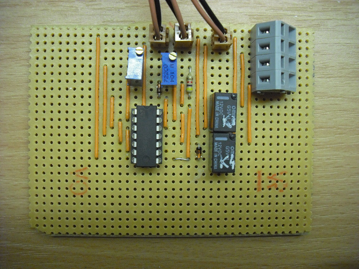

Hey,
ich hab die angehängte Schaltung aufgebaut, und beide Schaltungsteile
(oben: An- und Ausschalten, unten: Anzeige der Spannung und Abschaltung
bei Unterspannung) funktionieren für sich einwandfrei.
Sobald ich aber P2 mit P3 verbinde, zieht das Relais K4 nicht mehr an,
es scheint zu schwingen! Erst hab ich gedacht, es liegt an ner
unsauberen Gleichsspannung, aber auch an einer Autobatterie funktioniert
es nicht.
Zum Prinzip:
Einschalten über einen Taster S1, Ausschalten über S2, über 11,5V
leuchtet die LED grün, unter 11,5V umschalten auf rot (IC1A und IC1B),
und bei unter 11V soll das Relais K4 die komplette Schaltung abschalten.
An was könnte es liegen?
Gast #1262055
wenn das relais "flattert" heißt es eigentlich, dass es sich beim
einschalten selbst die versorgungsspannung klaut (durch den öffner). ist
es dann aus, schließt sich der öffner wieder und das relais zieht wieder
an, das ganze endet dann in einem lustigen geklapper

Gast #1262074
Bei Relais 3 steht 12V/ 1 A. Verbraucht es echt 1 Ampère ?
Vielleicht fällt durch Anziehen von Relais 3 die Spannung kurz unter die
11 Volt und Relais 4 versucht alles abzuschalten. Die Spannung steigt
wieder an, Relais 3 ist aber träge und ist noch im Ein-Zustand.
Sind noch Kondensatoren im System, die nicht gezeichnet sind?

Gast #1262094
leg mal 12V an P3 und miss den schaltkontakt von Rel4 während du die
spannung langsam runterdrehst. eigentlich sollte der kontakt ja öffnen
wenn du unter deine schwellspannung sinkst
Gast #1262165
mach ma nen 500k zwischen pin 14 und 13 des OPV, so bauste ne hysterese
ein. beobachte dann mal deine schaltpunkte und die funktion der gesamten
schaltung. der widerstand muss dann später noch angepasst werden
Gast #1262394
Ich vermute, dass im Einschaltmoment die Schaltung Unterspannung
erkennt. Dadurch zieht K4 an und schaltet die Versorgung wieder ab.
Dann fällt K4 wieder ab und wir haben wieder den Einschaltmoment.
Ich würde versuchen durch einen Kondensator parallel zur Z-Diode
(Zeitkonstante ergibt sich durch R1 und dem Kondensator) im
Einschaltmoment ein "Spannung in Ordnung" zu erzeugen.
Die Idee mit der Hysterese ist sicher nicht falsch.
Die muss aber nicht als Gegenkopplung zwischen Pin 13 und Pin 14,
sondern als Mitkopplung zwischen zwischen Pin 12 und Pin 14.
Die Mitkopplung funktioniert aber erst richtig wenn zwischen der Z-Diode
und Pin 12 auch ein Widerstand eingebaut wird.
Ich würde für einen 1. Versuch den Widerstand zwischen Z-Diode und Pin
12 mit 10K wählen und den Widerstand zwischen Pin 14 und Pin 12 mit
270K.
Eine Hysterese für die Leds würde ich mit einem Widerstand von 470K
zwischen Pin 7 und Pin 5 einbauen.
Zu guter letzt schadet ein Kondensator über die Versorgungsspannung der
Operationsverstärker auch nicht.
Gruss Jens
Persönliche Seite #1262930
Das dachte ich auch zunächst, der Kondensator blieb aber scheinbar
wirkunsglos.
Beitrag "Re: Probleme mit Batterieüberwachung, Relais macht Probleme"
> ich habs jetzt mit 1uF und 4,7 uF ausprobiert, keine Auswirkungen!
