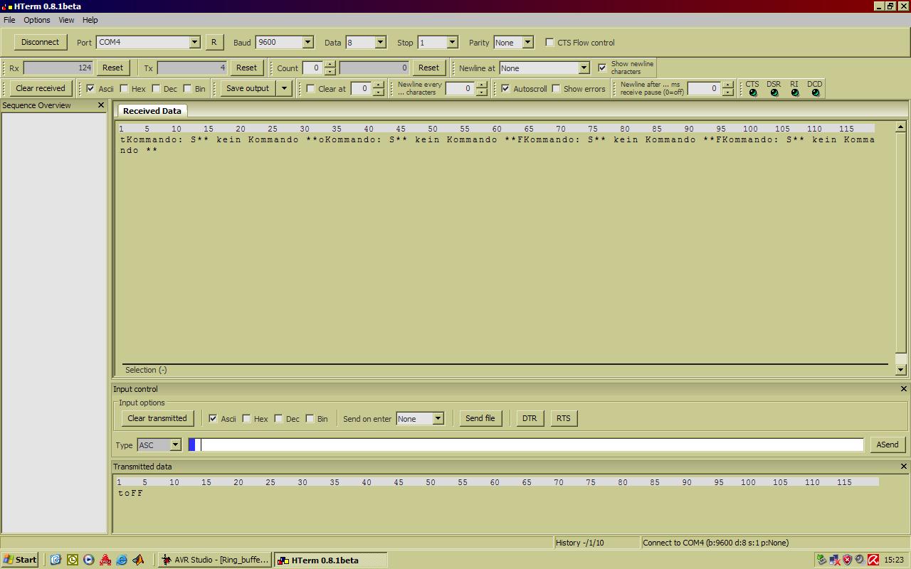

Gast #1263028
Ich hab alles so eingebunden wie du mir empfohlen hast. Leider kommt in
meinem Terminal nicht das an was ich möchte (siehe JPG). Die
Endlosschleife wird abgearbeitet und zwar für jedem einzelnen char des
arrays den ich eingebe. Es wird nicht als Array betrachet. Aber warum
gibt es für den Array empfang den character "S" aus? krübel
#1263053
Scheisse
Du hast wieder mal meine Vorgabe verändert (und ich hab sie im weiteren
dann wieder weiterkopiert, weil ich nicht mehr darauf geachtet habe)
Ich habe im Original nicht ohne Grund
int main()
  char empfang[] = "    ";
geschrieben!
Du hast daraus
   char empfang[4];
gemacht.
Erstens: Ist damit das Array um 1 Zeichen zu kurz.
Für einen String der Länge 4 brauchst du ein Array der Länge 5!
Zweitens ist mein String mit Leerzeichen initialisiert und hat am Ende
automatisch das für einen String notwendige '\0', was dein String  nicht
hat.
Lass doch den Compiler die Zeichen zählen! Der macht das zuverlässiger
als du! Ich geb ihm eine Initialisierung mit 4 Leerzeichen vor, der
Compiler zählt sie und allokiert automatisch ein Array mit der richtigen
Größe und macht als Zugabe auch noch das obligate '\0' am Ende mit rein.
Ich geb dir nicht ohne Grund den Link in die FAQ. Dort ist jeder 3.
Satz: "Achte drauf, dass deine Arrays gross genug sind; beachte das
abschliessende '\0' Zeichen; stell sicher, dass deine Arrays gross genug
sind; wenn du Längen zählen musst, achte drauf, dass am Ende eines
Strings immer noch ein '\0' Zeichen steht; wenn du Strings
zusammenbaust, bedenke das abschliessende '\0' Zeichen" Der ganze
Artikel wimmelt nur so vor solchen Warnungen.
Mehr Sorgfalt!

ja jemanden.
#include "uart.h"
#include <avr/io.h>
#include <string.h>
#define UART_BAUD_RATE 9600
int main(void)
  unsigned char zeichen;
  unsigned char empfang[] = "    ";
  PORTB=0xff;
  DDRB=0xff;
  uart_ini();
  while (1)
22
23
    for(int i=0;i<=3;i++)
24
25
    zeichen = ser_getc();
26
    uart_putc(zeichen);
27
28
  empfang[0] = empfang[1];
29
  empfang[1] = empfang[2];
30
  empfang[2] = empfang[3];
31
  empfang[3] = zeichen;
32
33
34
35
  uart_puts( " Kommando: '");
36
  uart_puts( empfang );
37
  uart_puts( "'");
38
39
40
  if(strcmp( empfang,"toFF")==0)
41
42
      uart_puts( "->Schalte auf 0xFF");
43
      PORTB = 0xff;
44
45
46
    else if(strcmp( empfang,"to55")==0)
47
48
      uart_puts( "->Schalte auf 0x55");
49
      PORTB = 0x55;
50
51
52
    else
53
54
      uart_puts( "** kein Kommando **");
55
56
57
58
    return 0;
59
Gast #1274284
karl heinz, ich musste die for schleife noch rein machen. sonst funzt es
nicht! danke hat mir echt weiter geholfen! hab mir auch die artikel alle
nochmals durchgelesen :)
#1274305
Wenn du da eine Schleife reinbaust, dann kannst du dir das komplizierte
Character-Shifting sparen.
  for( int i = 0; i < 4; i++ )
    empfang[i] = ser_getc();
    uart_putc( empfang[i] );
  empfang[4] = '\0';
Das Character-Shifting war dazu gedacht, dass sich der Code aus einer
Eingabe
  abto55jk
das Kommando "to55" rausfischen kann.
Aber auf lange Sicht ist das sowieso keine so gute Idee. Da wirst du dir
sowieso etwas bauen, was eine komplette Zeile vom Benutzer einliest und
diese dann nach Wörtern zerlegt, Argumente rausfischt, auf Plausibilität
prüft und die entsprechende Funktionalität ausführt. Schon alleine der
Umstand, dass momentan alle Kommandos 4 Zeichen lang sein müssen, ist ja
eine Annahme, die so nicht so schlau ist. Ausserdem wird dein Benutzer
rudimentär editieren könnnen müssen (zumindest Backspace sollte man bei
einem menschlichen Benutzer schon unterstützen) etc. etc.
