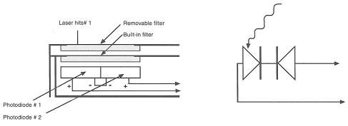

Bei der Anordnung wird davon ausgegangen, dass das Fremdlicht auf beide
Fotodioden gleichmaßen fällt, während das Laser-Licht nur eine die linke
Fotodiode trifft. Da beide Fotodioden antiseriell geschaltet sind, heben
sich die durch Fremdlicht verursachten Fotoströme gegenseitig auf, der
Fotostrom des Laser-Lichts bleibt und wird auch durch die rechte
Fotodiode praktisch nicht behindert, da diese für den Strom in
Durchlassrichtung geschaltet ist.
