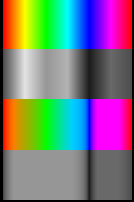

Hat jemand schonmal eine Moodlampe mit einem HSV-Schema realisiert und
versucht die errechneten RGB-Werte so anzupassen, dass ein einigermaßen
konstantes Helligkeitsempfinden erreicht wird?
Bei sämtlichen Moodlampen, die ich bisher hatte, hat es mich in der
Nacht gestört, dass sich ständig die Helligkeit verändert hat.
Ich hab mal versucht das HSV-Spektrum über gray= 0.3*r + 0.59*g + 0.11*b
so umzurechnen, dass die Helligkeit einigermaßen gleich bleibt.
Anbei ein Bild für eine Helligkeit von ungefähr 0,5. Allerdings macht
Blau probleme, da es in die Umwandlung von RGB nach Grau nur mit 0,11
einfließt und es irgendwie nicht mehr als 100% Blau gibt. Wenn man es
auf 0,11 normiert, sieht man am TFT fast keine Farben mehr. Ich weiß
allerdings nicht, wie es mit richtigen Leuchtdioden wirkt.
Weiß da jemand was oder hat jemand sowas schonmal probiert?
