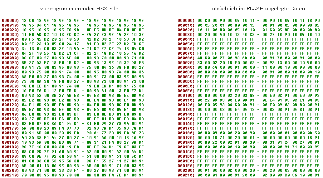

wie aus dem Betreff zu ahnen möchte ich ein Assemblerfile, welches für
den AT90S4433 geschrieben ist und dort auch läuft für Verwendung mit
dem ATMEGA8 ändern und in diesen programmieren. Die erforderlichen
Änderungen gem. Atmel Dokument 4433tom8.pdf habe ich nun erledigt, aber
ich kann den FLASH des ATMEGA 8 nicht korrekt beschreiben (Ponyprog2000
Vers. 2.04h beta/Programmierdongle mit 74HC244N/Kabellänge kleiner 1
Meter) Schreiben und Lesen des EEPROM ist einwandfrei, die
Programmierhard- und Software läuft mit den Bausteinen 1200, 8535, 4433
und Mega16 seit Jahren einwandfrei.
Im Anhang ist ein Print von Soll und Ist-Zustand des FLAHSROMS.
Mysteriöserweise nach dem programmieren des FLAHROMS der fehlerhafte
Inhalt immer identisch.
Irgendwelche Ideen ?

Die Ursache des Problems bleibt mir weiterhin unklar. Mit der aktuellen
PonyProg-Version (2.06c beta) funktioniert des Schreiben des Mega8 nun
jedoch problemlos.
