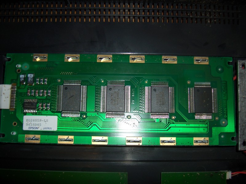

ich suche ein Datenblatt für ein Epson Display EG2405F-LS
Leider kann ich im i-net überhaupt nichts finden.
Hat jemand ein Datenblatt bzw. hat jemand die Anschlussbelegung?
Gibt es einen Vergleichstypen?
Leider weiß ich von diesem Display überhaupt nichts, nicht einmal die
Auflösung.
Bin für alle Infos dankbar.

Also das Display hat 4 lcd segmenttreiber (Rückseite) von OKI
(M5299A-01) sowie einen IC mit der Bezeichnung Epson010 41XMA (den kann
ich leider nicht zuordnen).
Es ist ein LCD Grafikdisplay (keine Zeichen+Zeilen).
Ich hoffe auf dem Bild kann man etwas erkennen. Leider kann ich nur 1
anhängen.
Danke
Thorsten

> OKI (M5299A-01)
Suche mal nach MSM5299A. Das ist ein 80 Segment LCD Treiber. Das Display
dürfte also 240 Pixel breit sein. Über das Datenblatt solltest du die
Pinbelegung herausbekommen können. Das andere IC wahrscheinlich der
Common-Treiber. Wie die IC verdrahtet werden steht auch im Datenblatt.
So wie es aussieht ist es allerdings ein dummes Display ohne Controller.
Eventuell kannst du einen der LCD Controller von Benedikt (siehe
Codesammlung) anpassen.
