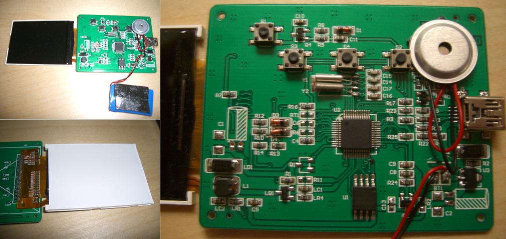

Ich hab mir folgenden 2,4" LCD Fotorahmen gakauft und wollte per
programm ein bild der anzuzeigenden daten generieren und dann jeweils
auf den Fotorahmen speichern.
http://cgi.ebay.at/2-4-LCD-Digitaler-digital-Bilderrahmen-Fotorahmen-16MB_W0QQitemZ110389581171QQcmdZViewItemQQptZLH_DefaultDomain_16?hash=item110389581171&_trksid=p3286.c0.m14&_trkparms=72%3A1229|66%3A2|65%3A12|39%3A1|240%3A1318|301%3A1|293%3A1|294%3A50
Das Funktioniert jedoch nicht da beim verbinden per usb dann kein Foto
mehr angezeigt wird und lediglich ein programm namens DPFMate geöffnet
wird, mit welchem man die fotos direkt auf nen flash speicher lädt.
jetzt meine Frage: ist es möglich ohne all zu grossen aufwand das
display wie die von display3000.com zu programmieren? Der
Preisunterschied wäre doch beträchtlich, der versand von honkong hat
super funktioniert und ein usb-anschluss wäre auch bereits verbaut.
Dieser Microcontroller ist verbaut:
http://www.appotech.com/main/pro_detail.php?product_id=AX203
und dieser Flash-Speicher:
http://www.winbond.com.tw/hq/enu/ProductAndSales/ProductLines/FlashMemory/SerialFlash/
Am display steht leider gar nichts.
Beim Verbinden per usb wird ein wechseldatenträger angezeigt (auf diesem
ist auch das obengenannte DPFMate) auf welchem eine datei namens
flashlib.dat ist. Öffnet man diese so steht da u.a. ATmel AT26DF081
Könnte es sein das sogar ein atmel verbaut ist, und dieser OEM von
appotech gekauft wird?
Laut Webseite:
16K x 8-bit OTP Program Memory, 384 Bytes data memory
Also kannst Du den im nachhinein nicht mehr neu programmieren.
(OTP = One Time Programable) Es gibt zwar Mittel und wege (man kann
immernoch Bits von 1 nach 0 setzen, aber nicht mehr 0 auf 1) aber das
ist mit VIEL Aufwand verbunden und ist ohne Wissen des bereits
gespeicherten Codes ziemlich unmöglich.
Entweder versuchst du da was eigenes reinzubasteln, oder du schlachtest
das ganze aus und baust dir selber was.
Oder einfach etwas kaufen was deinen Anforderungen entspricht, IIRC gibt
es für Vista diese Sideshow (?) Displays.
