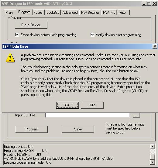

ATtiny2313 läßt sich via ISP nicht mit AVRDragon programmieren
OP #1271208
irgendwie kriege ich den attiny2313 mit den AVRDragon nicht beschrieben.
Ich kann zwar alles auslesen, aber sobald ich was schreiben oder
vergleichen will krieg ich diese Fehlermeldung. Woran könnte das liegen?
Andi
OP #1271443
Travel Rec. schrieb:
> ISP-Frequenz herabsetzen, ISP-Kabel verkürzen.
Ich hab schon alle Frequenzen zwischen 250kHz und 8MHz ausprobiert.
Kabel kürzen geht nicht weil die Fassung direkt aufem Dragon sitzt und
ich nur mit "Brücken" arbeite.
Andi
