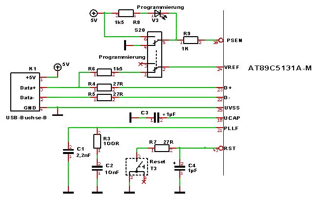

Wir basteln grad an einem Projekt mit dem AT89C5131A-IL, den wir jetzt
erstmal über USB programmieren wollen. Die Hardware ist soweit fertig
und funktioniert auch eigentlich. Nur beim Anschließen an den PC wird
ein unbekanntes Gerät installiert und zusätzlich kommt die Meldung, dass
das angeschlossene Gerät nicht richtig funktioniert(Vista).
Unter Linux kommt die Meldung, dass es beim Lesen des Device Descriptors
Probleme gab.
Die Hardware haben wir schon tausendfach durchgecheckt und im Forum hab
ich auch schon nach Lösungen gesucht.
Hat jemand noch ne Idee? Gibt es vielleicht son paar typische Fehler
oder noch Zusatzkonfigurationen die wir übersehen haben (außer
Bootloader, den haben wir natürlich aktiviert)?
Oder könnte es doch einfach nur ein Treiber-Problem sein?
Schonmal Danke für eure Hilfe.
MfG Stefan
Hallo Stefan,
die angehängte Schaltung funktioniert zumindest... Nachdem der Pull-Up
an D+ geschaltet wurde muß man recht schnell resetten, dass Win den
Controller findet. Er taucht dann im Gerätemanager unter dem Punkt JUNGO
auf. Bei mit darf in FLIP der Haken für BLJB nicht gesetzt sein (im
Unterschied zum AT89C51RC2, den ich auch verwende).
Kann sein, dass der 5131 auch noch einen Bootloader für seriell
engebrannt hat.
unn tschuess
Bernhard
