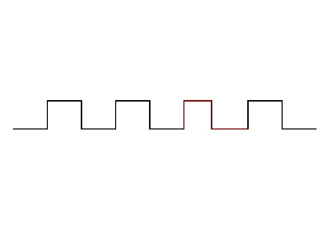

Hallo Spezialisten,
habe die AD9833 Beiträge schon durchsucht, jedoch nix gefunden.
Mein Problem:
Habe einen AD9833 in Betrieb genommen, Sin- und Dreieck-Ausgabe
funktioniert perfekt. Wenn ich jedoch Rechteck ausgebe, und diese mit
dem Oszi vermesse, dann entdecke ich ein wobbeln der Frequenz von ca.
2µs jeder 3ten Flanke, egal bei welcher Frequenz. Siehe Grafik.
Benutze den standard Schaltungsaufbau aus dem Datenblatt.
Wäre sehr dankbar für Hinweise.
PS.: So setze ich die Register:
0010000101101000 --reset
0110011001100110 --FREQ0 LSB
0101000000010000 --FREQ0 MSB
1100000000000000 --PHASE0
0000000001101000 --unreset
