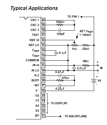

Dringend: Wer kann diese Schaltung erklären?
Gast #1276153
- WIE JORG SCHON SAGTE: ERST DATENBLATT LESEN, dann NACHDENKEN, nochmal
NACHDENKEN und dann im Forum posten.
- Wie das Datenblatt des Bausteins schon sagt handelt es sich um einen
A/D Wandler mit angeschlossenem Display_Controller
- Sowas liest man hier: http://www.intersil.com/data/fn/fn3082.pdf
- Der Baustein kriegt über den Ref-in eine Referenzspannung.(STEHT DRIN)
- Diese Spannung wird über den Spannungteiler 1Mohm und 22kOhm
eingestellt.
- Über In-Hi kannst du irgendwelche Signale reingeben. Die 1MOhm und die
0.01uf bilden dabei einen Tiefpass(klingelei vermeiden)
- Über die OSC 1-3 Eingänge erzeugt sich der Baustwein durhc einen
Schwingkreis einen Takt.(bitte Massanschlüsse kurz halten).
So: Die genaue Funktion dieses Bausteins erklärt aber das Datenblatt.
Hier sollten die einzelnen Parameter, Aussenbeschaltung genauestens
erklärt sein.
ALSO ERST LESEN...

#1276160
D. B. schrieb:
> Hab ich schon.
> Wurde darauf nur leider nicht sehr schlau.
Es steht dazu eine mind. 2 Seiten lange Erklärung im Datasheet von MAXIM
(und anderen Herstellern).
Wenn man des Englischen mächtig ist, sollte das mit dem Verstehen und
Schalu-Werden machbar sein.
> Sonst hätte ich ja hier nicht gefragt.
Wenn man(n) es auf Deutsch lesen möchte: Intersil aus den 1980ern hatte
das komplett in  Deutsch.
