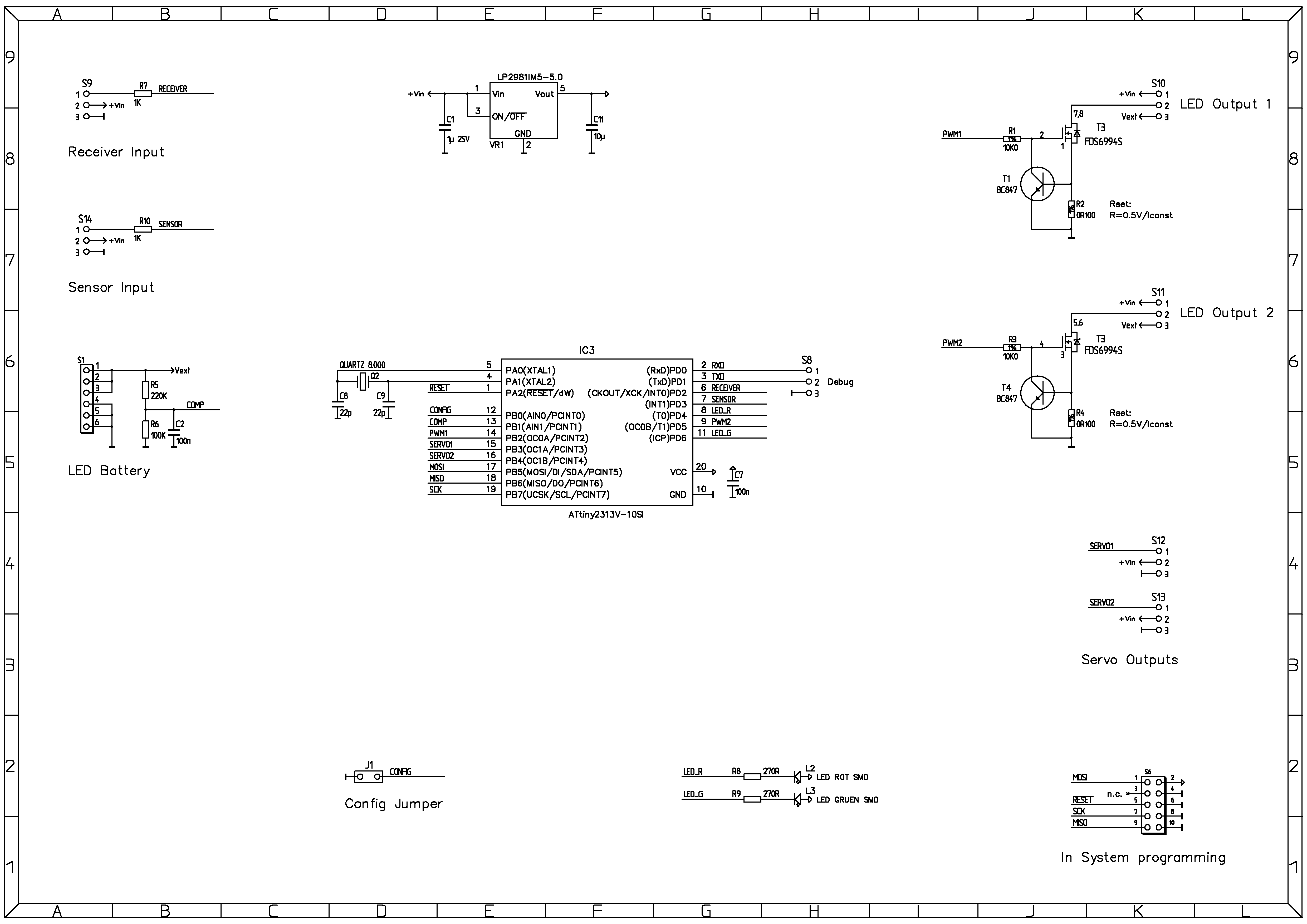

Moin Moin,
ich suche eine Stromversorgung für 2 in Reihe geschaltete Luxeon LEDs.
Die Versorgungsspannung soll maximal 8 Volt betragen.
Die ganze Schalltung sollte nicht unnötig warm werden und in SMD
verfügbar sein.
Habe mit schon alle Treiber auf led-treiber.de angeguckt, kann mich aber
nicht entscheiden welcher für meinen Anwendungszweck der Beste ist.
Habe hier bei der Suche gelesen, dass ein Schaltregler nicht in Frage
kommt, wenn man die Schaltung im Modellbau einsetzen will.
Bin für jeden Tip dankebar.
Hallo Daniel,
ich habe mir mit einem Tiny2313 eine dimmbare Konstantstromquelle für
genau den gleichen Zweck gebaut. Ist in SMD, kommt mit zwei LiPo-Zellen
aus (sofern die Summe der Flussspannungen der LEDs um ca. 0,5V kleiner
ist als die Akkuspannung) und hat noch Reserven, um z.B. ein Servo
anzusteuern.
Eine Leerplatine könntest Du von mir noch haben.
Gruß,
Peter
