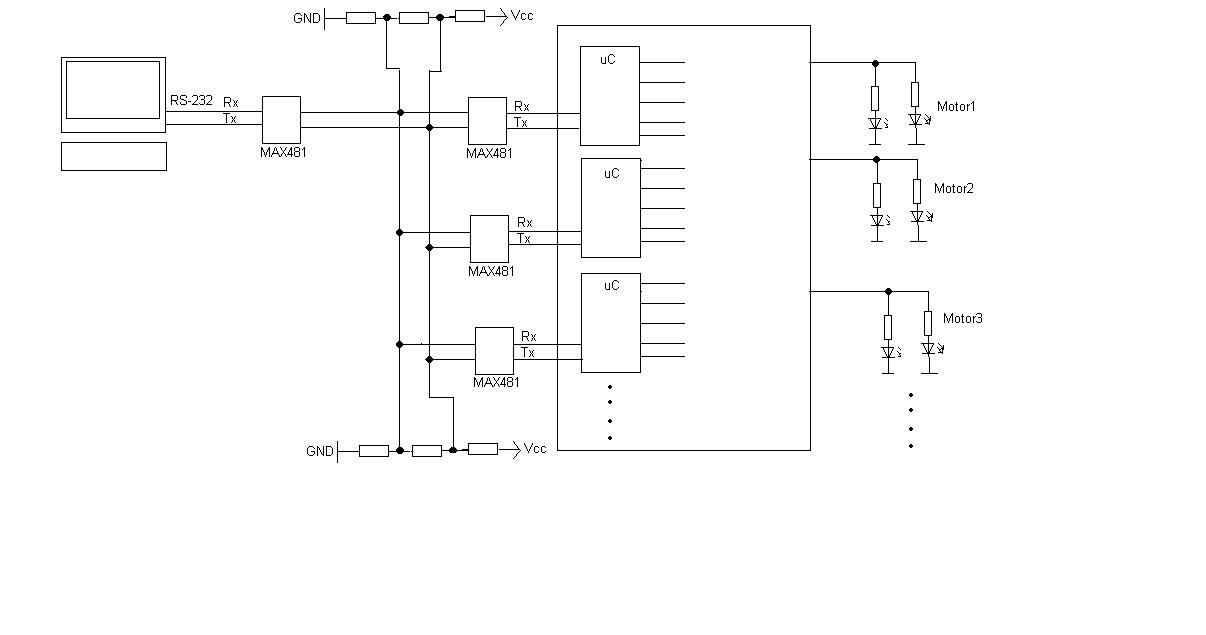

hallo wollte nur die experten fragen, ob das schaltbild so in ordnung ist? habe ein bisschen recherchiert aber eine ähnliche verschaltung konnte ich nicht finden,, gruss bogie

hallo wollte nur die experten fragen, ob das schaltbild so in ordnung ist? habe ein bisschen recherchiert aber eine ähnliche verschaltung konnte ich nicht finden,, gruss bogie Warum die Widerstände nach Plus und Masse? Im Datenblatt des MAX481 auf Seite 7 unten ist doch gezeichnet, wie das aussehen muss bei RS485/RS422.

habe das beispiel von dieser seite: http://www.wiki.elektronik-projekt.de/_media/mikrocontroller/2wirers485bus.gif?cache=cache

Hi Ein RS232-TTL-Wandler zwischen PC und MAX481 wäre ganz angebracht. Und wie willst du die Umschaltung zwischen Senden und Empfangen vom PC aus realisieren? Nimm besser 4 Leitungen und MAX488/490. MfG Spess

hallo spess ich möchte eigentlich nur vom pc aus senden und die controller sollen nur empfangen. würde dann für diesen fall doch reichen oder? den max 232 hab ich vergessen einzuzeichnen ;) danke für den hinweis gruss

Hi OK. Bei nur Senden langt es. Dann aber die Freigabeeingänge richtig beschalten. MfG Spess Antwort schreibenBitte melde dich an, um einen Beitrag zu schreiben. |
