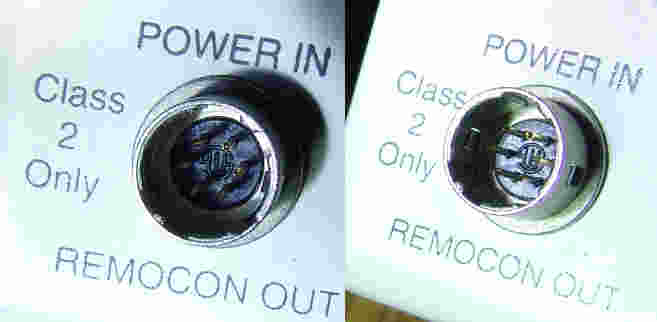

es wäre nett, wenn jemand diesen Stecker benennen könnte. Er sitz an
einer Überwachungskamera. Innendurchmesser ist 7,2 mm. Die 6 pins sind
symmetrisch angeordnet. Ich brauche das Weibchen dazu.
Danke

Sowas in der Art haben wir in der Firma an den Industriekameras.
Die Kameras kommen von Vision Components. Von Cognex haben wir auch noch
ein paar wo solche Stecker dran sind.
Bei VC auf der Website steht HRS connector.
Nach etwas googeln:
http://www.hirose-connectors.com/connectors/H205SeriesGaiyou.aspx?c1=HR25A&c3=3
Also brauchst du eine 6-polige Hirose-Buchse, würd ich sagen.
