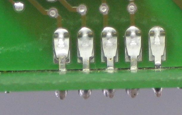

Hallo Leute,
ich hab mir jetzt schon die Finger wund gegoogelt, geyahoot und auch
altavistatiert.
Wie heißen denn diese Leierplattenverbinder/Lötstifte, bzw. wo gibt es
diese?
Wichtig ist, sie müssen für SMD-Bestückung sein.
THX
H.
Da macht man einfach relativ große Pads auf die Platine und lötet das
Kabel "platt" an.

Ich sage, es ist von allem etwas :)
Auf der liegenden Platine sind Lötösen eingesetzt, die wiederum mit den
Pads auf der Stehenden Platine verlötet sind.
Das ganze geht eigentlich auch mit Pinheadern. Es sollte aber unbedingt
darauf geachtet werden, dass die Platinen noch mechanisch gegen
verdrehen/biegen gegeneinander gesichert sind (Befestigungswinkel etc.).
