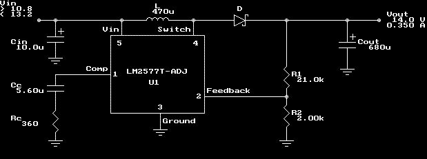

Ich habe einen Inverter aus einem Scanner ausgebaut, Betriebsdaten:
Technische Daten:
- Betriebsspannung 14 V
- Stromaufnahme max. 0,35 A
Diesen möchte ich im Computer als Beleuchtung nutzen. Mit den 12 Volt
vom Netzteil leuchtet er nicht hell genug. Hat jemand eine Schaltung,
Bauanleitung?
Danke, im Vorraus

nimm nen mc34063 , kann >1A unk kost 21 ct bei reichelt..

von Matthias Larisch (Gast)
Die gepostete Schaltung wird wohl funktionieren - kannst du lesen? Steht
an jedem Bauteil dran was es ist. Bei Conrad raussuchen wirst du wohl
noch selbst können...
Einzig bei der Drossel ist das auswählen manchmal unmöglich. Folgende
kannst du nehmen:
SMD HOCHST INDUK 470µH PISR-471M
Artikel-Nr.: 449922 - 62
1,64€.
Warum läuft der Inverter eigentlich nicht mit 12V?

Achso aeh den LM2577 hat Conrad übrigens nicht wie's scheint. Die
(schlechte) ONlinesuche findet ihn nicht.
