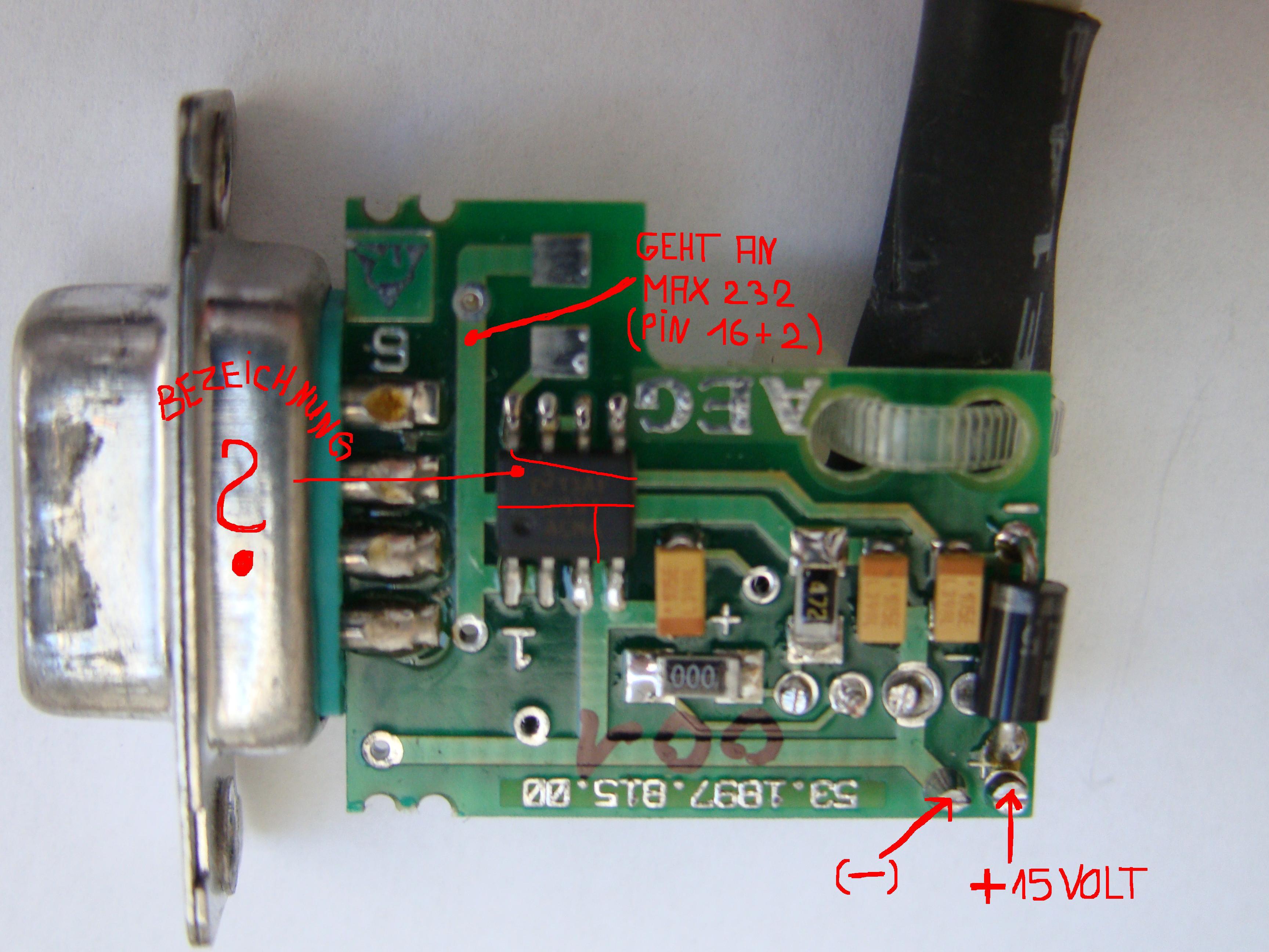

Kann mir bitte jemand sagen welche Bezeichnung das IC hat??
Es handelt sich um ein Programmieradapter für Funkgeräte.
Er wirs an die Com-Schnittstellle angeschlossen und wandelt RS232 in das
fürs Funkgerät richtige Signal um.Und umgekert.
Auf der Rückseite der Platine befindet sich noch ein Max 232.
Eine Leiterbahn geht von den mir nicht bekannte IC an den Max 232 (Pin 2
und 16).
In der Anleitung steht, das es wichtig wäre nicht weniger als 15Volt
an den Adapter anzuschließen.Es könnte sonst sein das das Funkgerät
nicht richtig Programmiert wird und hinterher defekt ist.Warum ist es
bei dieser Schaltung so wichtig??
Kann es sein das das Ic ein Spannungsregler ist?
wenn ja, welcher könnte es sein?
Ich wollte das ganze Nachbauen.Mich wundert nur warum die Pins 1+2, 3+4
und 6+7 jeweils miteinander verbindung haben.
Wäre das normal bei ein Spannungsregler?Falls es einer ist??
Gibt es hier jemanden der mir weiterhelfen kann?
Das wäre Super!!

Öhm, was steht denn drauf? Auf dem schlechten Foto kann man das nicht
gut erkennen. Du hast es ja hoffentlich vor dir liegen und kannst es
besser lesen? Auf jeden Fall ist der IC von National. Könnte ein LP2951
sein, die Belegung scheint zu passen. Die unterste Zeile könnte ACMA
heißen, würde auch passen.

Schaltung mal rausskizziert?
Wenn 15V reingehen und ein MAX232 dranhängt, der 5V haben will, ist
Spannungsregler zumindest ja nicht unwahrscheinlich.

Pin 16 ist der Betriebsspannungsanschluß (+5V).
Pin 2 ist aber ein Ausgang des MAX232, an dem die von ihm erzeugten
+9V anliegen.
Bist Du sicher, daß Pin2 und Pin16 verbunden sind?
Es ist wahrscheinlich, daß der von Dir gesuchte Schaltkreis ein
Spannungsregler ist.
Anhand der beiden Widerstände denke ich, daß es ein einstellbarer
Regler in der Art wie LM317 sein müßte.
MfG Paul

Ich denke ich sehe da ein 2951, womit wir bei LP2951 von NSC wären.

Hm, naja mit ziemlicher Sicherheit ein LP2951ACM in der Revision A.

Das Blöde ist, das ich auf den ersten Foto nicht erkennen kann, an
welchen
Pins die Leiterbahnen zum IC gehen.Weil dieser genau da drüber sitzt.
Könnte das jemand von Euch aufs erste Bild einzeichnen?
mit der Richtigen Bezeichnung des IC´s.
Wäre echt nett.

Ich habe eben mal in das Datenblatt eines LP2951 gesehen.
Volltreffer! Anhand der Anschlußbelegung dort und dem Verlauf der
Léiterzüge kann es nur dieser Kollege sein.

Danke für die Antworten.
Habe ich auf den Bild die Leiterbahnen richtig eingezeichnet??
oder habe ich da ein fehler gemacht?
Das wäre jetzt das einzige was ich noch wissen müsste.
bitte nochmal um hilfe dafür.
Vielen Dank!!
von Christian R. (supachris)
Nö, die senkrechte Verbindung ist sicher nicht da. Dann wäre ja Output,
Sense, Shutdown und GND verbunden. Das würde der Regler nicht gut
finden. Also nur quer rüber unter dem IC.
