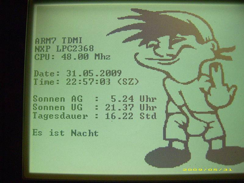

Anbei mal ein Codeschnipsel, ist fast auf die Minute genau das ganze
Jahr.
Compiler GCC, müste nur gering angepasst werden. Ergebnisse stehen im
Sonnen_AUF_UNTER Struct als Ganzahlen und floats.
Voraussetzung: RTC schreibt laufend aktuelle Uhrzeit im Typ:
zeit_t Zeit;

Aufruf mit
tage = CalcDayOfYear(&Zeit);    // Tag des Jahres ausrechnen
CalcSonnenAufgang(&Zeit, &Sonnen_AUF_UNTER,tage);
