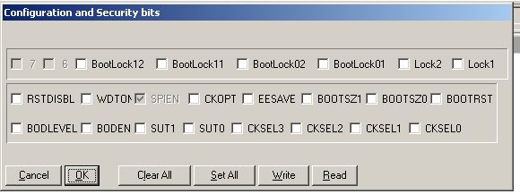

ich programmiere schon ne Weile mit WinAVR (Programmers Notepad) und
kann auch erfolgreich meinen ATmega8 programmieren, direkt aus dem
Programmers Notepad heraus.
Mein ATmega8 läuft mit einem externen 8MHz Quarz, die
Timer-Berechnungen, die ich mache, stimmen auch alle. Von daher bin ich
ziemlich sicher, dass er tatsächlich mit dem externen 8MHz-Quarzt läuft.
Ich möchte nun gerne den internen Oszillator verwenden und bekomme die
Sache einfach nicht zum Laufen.
Ich weiß, dass ich die Fusebits ändern muss und suche eigentlich schon
fast 2h nach der Lösung.
Im Makefile steht ja eine Kommandozeile, die die Fusebits eigentlich
programmieren sollte. Bei mir steht da
FUSES = -U lfuse:w:0xc1:m -U hfuse:w:0x89:m
Mit einem Blick ins Datenblatt und auf die Seite mit dem AVR Fuse
Calculator (engbedded.com) ist das auch alles logisch.
Wenn ich zur Kontrolle aber mit Ponyprog die Fusebits checke, bekomme
ich das Bild, das angehängt habe. Und irgendwie verstehe ich das nicht.
Das sollte doch anders aussehen, oder?
Kann mir jemand auf die Sprünge helfen?
