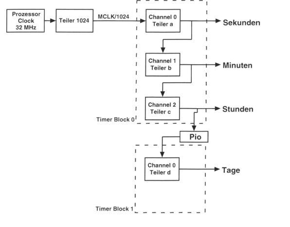

wie muss ich auf folgender Abbildung die Teiler der einzelnen Channel
einstellen, bzw. wie kann ich diese ausrechnen?
http://imagesup.de/picture.php?code=jitt24sf889e847q9i9
Der Anfang wäre ja,
32MHZ / 1024 = 31250 HZ
Wie geht es nun weiter.
Teiler b,c müssten doch 60 und Teiler d 4 sein oder?

Krikus schrieb:
> Hi,
> Der Anfang wäre ja,
Wenn du 31250 Pulse pro Sekunde hast (nichts anderes ist ja Hz),
wieviele Pulse musst du dann abzählen, damit genau 1 Sekunde vergangen
ist?
Diese Zahl ist dann der Teiler.
Ach. Bei dir hat ein Tag 4 Stunden? Ist ja interessant.
Also wenn ich richtig bin, dann ist :
1s = 1/Hz
Demnach hat 31250 Hz eine Periodenlänge von 1/31250s
Dann müsste der Teiler doch 31250 sein?
Bei mir müsste der Tag 48 Stunden habe.
Hab nur die 2 vorne dran vergessen.
