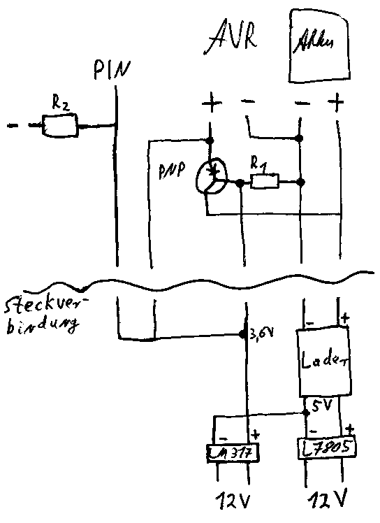

ich habe eine Schaltung, die von einem Akku den Strom bekommt. Ich
möchte nun, während die Schaltung läuft (also ohne sie abzuschalten!),
den Akku laden. Also wie z.B. beim Handy: Handy anlassen und trotzdem
das Ladekabel reinstecken.
Ich habe mir nun eine spezielle Schaltung ausgedacht - siehe Anhang!
1.)
Lege ich erst die 12V an und stecke dann den Stecker (5polig) rein,
scheint alles zu klappen. Stecke ich aber meinen Stecker rein, ohne (!)
die 12V anzulegen, geht der Stromfluß in den Keller (ist aber noch
vorhanden!) --> klar, weil die Basis des PNP auf + gezogen wird. Wie
kann ich das vermeiden?
2.)
Mein R1 verbaucht ja auch einen gewissen Strom. Das tut er leider auch,
wenn der Akku geladen wird, was wg. dem Lader nicht so gut ist. Wie kann
ich das umgehen? Dahinter einen NPN und dann nochmals einen PNP?
3.)
Kennt jemand andere, vergleichbare Schaltungen?
Vielen Dank erstmal!
Sebastian
jetzt ist mir noch eine 4. Frage eingefallen! ;-)
4.)
Durch einem anderen Thread ist mir bewusst geworden, daß am
PNP-Transistor ja ca. 700mV abfallen. Das ist für den Akku-Betrieb
natürlich extrem viel! Kann man hier ein anderes Bauteil einsetzen?
Vielleicht ein Mosfet? Wenn ja, wie muß ich das Mosfet genau
anschließen?
Vielen Dank!
