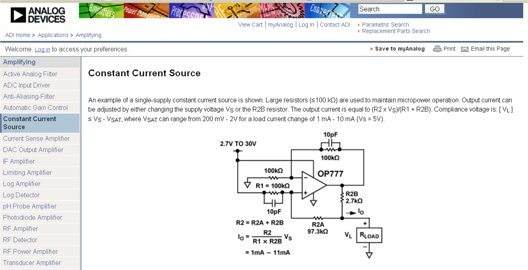

ach ja im vorigen post ist ein pdf im anhang, wie erfolgreich eine
Temperaturmessung mit einem PT100 an einen µC angeschlossen wurde. Dabei
werden nur ein LM317 als gleichstromquelle und ein LM324 als
Verstärkerschaltung eingesetzt und an den analogen eingang des µC
gesetzt. Was haltet ihr von der Lösung?

von Ulrich (Gast)
Die Lösung mit LM317 ist ein ziehmlicher Murks.
Besser ist da eine einfache Brücke die von den 5 V gespeißt wird und ein
Differenzverstärker. So werden wenigstens Widerstände mit Widerständen
vergleichen und nicht mit dem Verhältnis von schlechten Spannungs- und
Strom-referenzen. Wenn man es richtig macht sollte ein OP Ausreichen.
Wenn die Leitungen lang sind dann halt ein PT1000 statt PT100.
1 K Genauigkeit ist möglich, aber nicht gerade einfach ohne
Kalibrierungsmessung.

OpAmp-Schaltung. Die genannten ICs, LM317 und LM324, sind allerbilligst
und als Messgerät nicht zu verwenden, die haben ja schon Toleranzen
jenseits von gut&böse, das wäre Kinderkram.

von Michael T. (Gast)
Also, der µC (R5F2122CKFP von Renesas) steht jetzt fest und er hat
leider keine konstantstromquelle.
Ich würde mir daher eine Konstantstromquelle wie im Anhang vorgeschlagen
selber bauen. Der dort verwendete OPV kann leider nur bis 85°C betrieben
werden. Ich suche aber einen vergleichbaren OPV der bis 125°C betrieben
werden kann. Versorgungsspannung wird 3,0V oder 3,3V sein. Vref kann
noch angepasst werden, maximal aber 3,0V oder 3,3V.
Kennt jemand einen geeigneten OPV für die Konstantstromquelle?
Grüße,
michael
