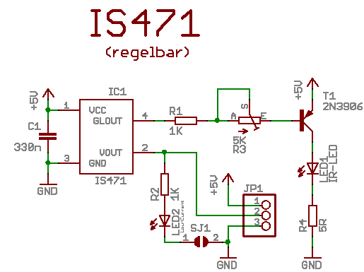

Ich habe eine Schaltung mit einem IS471 als Abstandssensor aufgebaut
(siehe Anhang). Das ganze funktioniert auch soweit ganz prächtig,
aber...
...was ich nicht verstehe ist, daß wenn als einfache Anzeige die LED2
(Low Current) nebst 1K Vorwiderstand eingebaut ist die Schaltpegel nur
0V (bei Kontakt) bzw. 2V (kein Kontakt) sind.
Wenn ich die LED ausbaue schaltet der IS471 mit 0V und 5V.
Kann das jemand bestätigen der die Schaltung auch aufgebaut hat? Ich bin
immer davon ausgegangen das der Ausgang gleich der Betriebsspannung sei.
Zum Glück erkennt mein ATmega16 die 2V als High Singal.

schonmal ins Datenblatt geschaut?
Output kann etliche mA gegen L, hat aber bei H einen Kurzschlußstrom von
ca. 0,5mA.
Das ist also offenbar ein OpenDrain/OpenCollector-Ausgang mit internem
PullUp.
