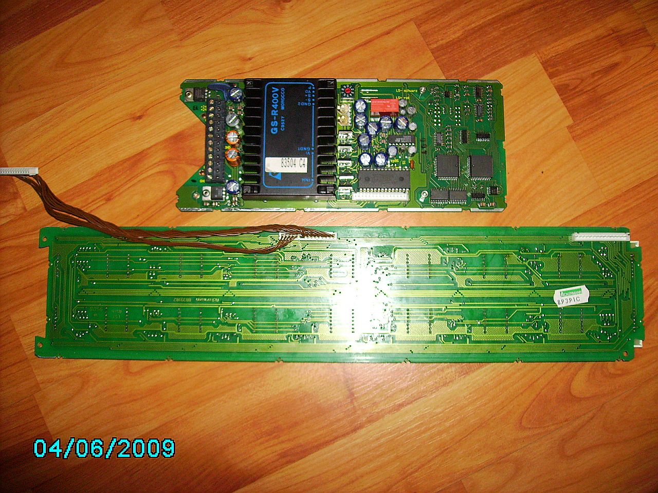

mir ist ein altes LED Dotmatix Display in die Hände gefallen. Auf dem
Gehäuse stand kein Hersteller oder sonstiges, weshalb ich die Kiste mal
aufgemacht habe.

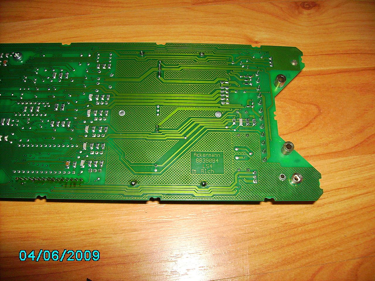

Hersteller ist "Ackermann". Hergestellt wurde es ca Ende der 80er
,Anfang der 90er.

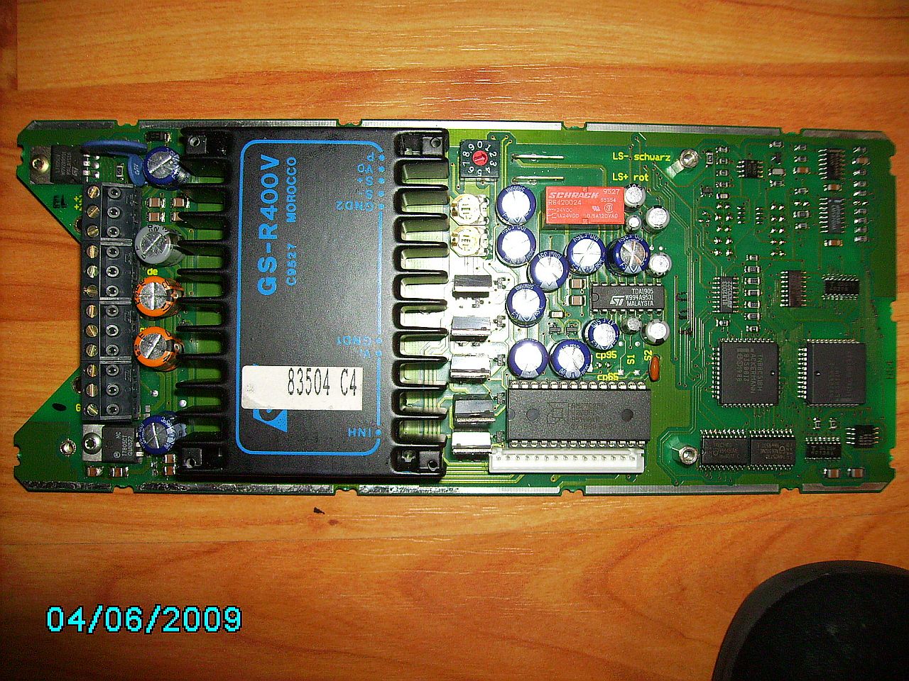

Auf der Hauptplatine befinden sich:
2x 7805
1x Stepdownwandler(Output 7,2V)
1x TDA1905 (Audiotreiber)
1x AM27C256 (EEprom)
1x TN80C51BH Ackermann 1980 (80C51 µCU)
1x N82C55A-2 Intel 1985 (8255A I/O-Baustein)
und einpaar weitere Logik-IC und etwas Hühnerfutter
Des Weiteren hat die 12Polige Klemmleiste folgende Belegung:
Pin:
1+2= +24V
3+4= GND
5  = de
6  = da
7+8= GND
9  = ss
10 = ps
11 = unbekannt (scheint nirgends Verbunden zu sein)
12 = GND
de und da könnten Digital Eingang, Digital Ausgang bedeuten? (also RX
und TX?)
ss= serielle Schnitstelle????
ps= parallele Schnitstelle???

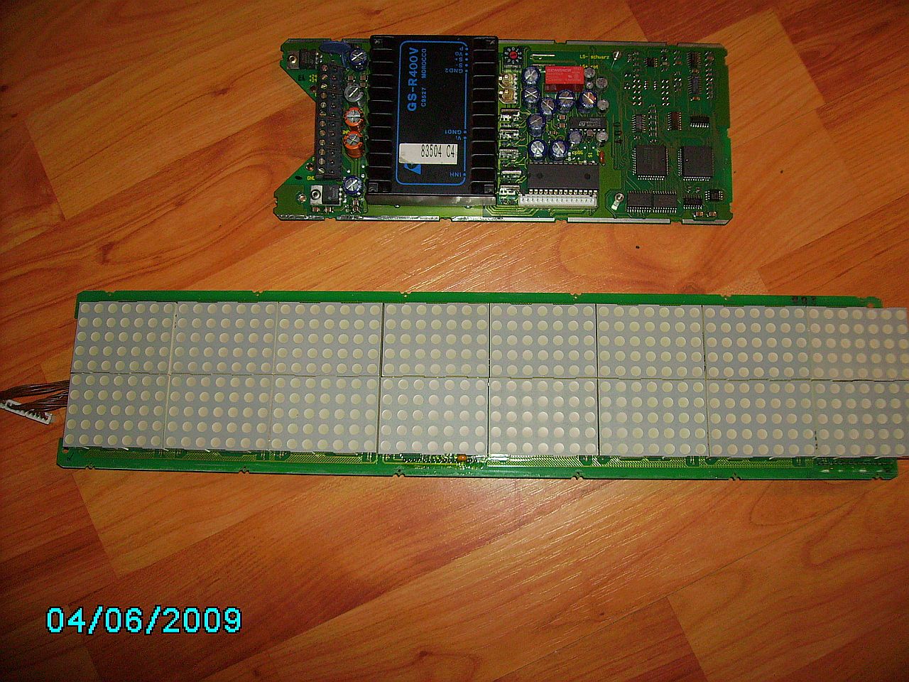

Das Display funktioniert und zeigt am Anfang an welcher Kanal benutzt
wird (durch den Kodierschalter umschaltbar), danach scheint es auf Daten
zu warten ( auf dem Display erscheint : "No Data".)
Habe mich schon im Googeln bemüht, aber ich finde keine Firma, die sich
Ackermann nennt und dazu noch Dotmatrix Anzeigen verkauft.
Eventuell kennt einer von euch diese Firma / diese Art von Displays und
könnte mir sagen, wie sie angesteuert werden.
Anbei einpaar Fotos
