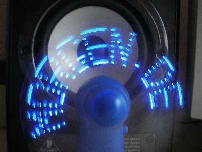

ich habe gestern einen Handventilator geschenkt bekommen. Als ich ihn
auspackte habe ich bemerkt das er mit Lauflicht ist.
Nun wollte ich wissen ob es funktionieren könnte den Microcontroller
auszulesen und nur den Text zu ändern?
Der typ des Microcontroller ist: "CMS16P55"
mfg
assi

Hallo, bitte mal sehen ob nicht ein EEPROM zusätzlich als Speicher für
den Text drauf ist.
Überlicherweise ein 8-pinniges Teil wie z.B.  "93xx" oder "24xx"
Wenn ja, dann ist der Text darin gespeichert.

Hier ist, was ich dazu gefunden habe:
CMS16P52  ist pin kompatibel zu PIC12C509
CMS16P54  ist pin kompatibel zu PIC16C54/745
Da CMS16P52/54/55 im gleichen Datenblatt auftauchen, ist anzunehmen,
dass auch CMS16P55 als Pic ansprechbar ist. Ob sie mehr als nur
pin-kompatibel sind, ist eine andere Frage. Insbesondere hab ich im
dürftigen Datenblatt nichts zur Programmierung gefunden.
Also ausprobieren. Pic12 / Pic16 wäre wahrscheinlich der richtige
Ansatz.
