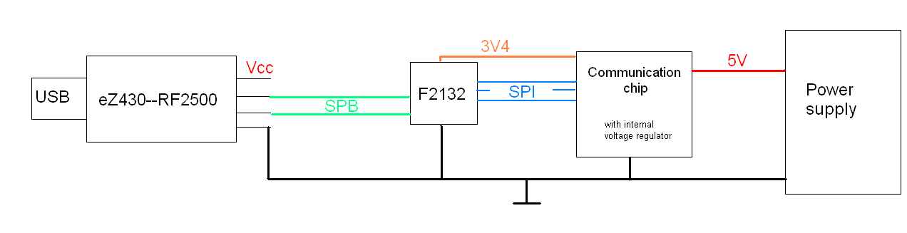

ich hab ein Problem mit mein Debugger und hoffe dass jemand mich helfen
kann.
Für eine bessere Verständnis hab ich eine Skizze gemacht (siehe Anhang).
Ich muss mein Programm auf den MSP430F2132 testen, in Zusammenhang mit
einen Kommunikationschip. Der MSP soll dieses Chip steuern und ständig
via SPI Kommandos übergeben. Nun, das Problem.
Um mein uC zu programmieren (download and verify) hab ich keine Probleme
solange die 5V Spannung abgeschaltet ist (Vcc von USB Stick wird nie
verwendet). Ist die Power Supply eingeschaltet funktioniert es meistens
nicht mehr, und ich habe eine der folgende Fehlermeldungen:
"Failed to load debugee"
"Fatal error: Failed to write Memory at 0xE000, Session aborted!"
"Communication error. Please connect the device and press Retry to
reconnect, ..."
"Runtime error! ..."
Um den Programm zu testen muss ich unbedingt die 5V speisen damit der
Kommunikationschip auf meine anfragen antwortet.
Ich arbeite mit IAR 4.20.
Ich hab gesehen dass während der download wird geschrieben:
"External voltage 0.0V
 Vcc voltage: 3.5V"
und vermute dass da irgendwie etwas geändert sein muss, aber wo?
Für irgendwelche Tips bin ich sehr dankbar!
