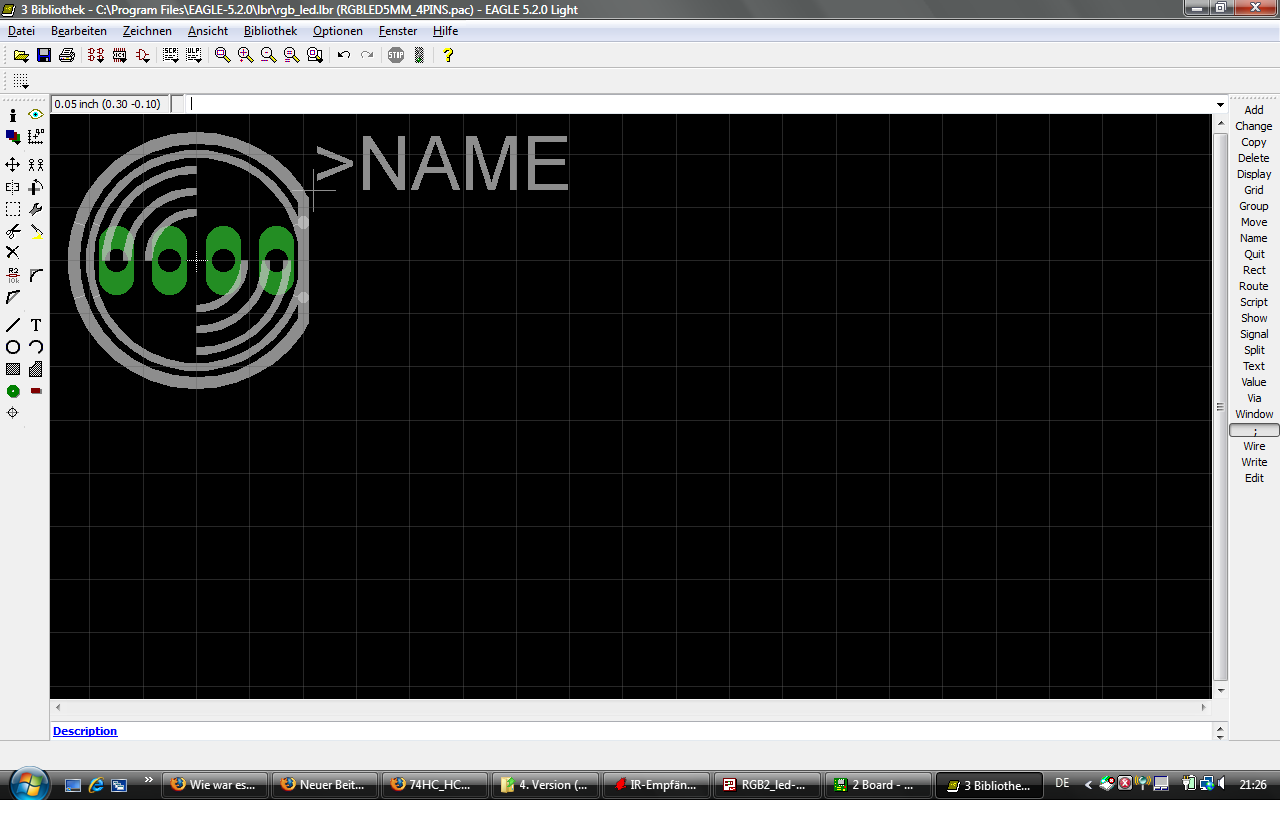

ich hab ein neues Bauteil in die Lib eingefügt und habe es dann auch in
meinem Schaltplan mehrmals angewandt. Nun sind die Pads auf dem Board
ein bisschen größer als die, die ich beim Erstellen des Bauteils gemacht
habe.
Im Anhang ist ein Bild vom Teil aus der Lib.
MfG
Mathias

Die Eigenschaft "Diameter" von deinen Pads steht auf Auto (was an und
für sich auch so gelassen werden sollte!), dadurch wird die endgültige
Größe, wie schon gesagt, durch die Design Rules bestimmt. Diese sollten
so eingestellt werden, dass dein Platinenmacher keine Probleme beim
Ätzen bekommt.
Wenn der Restring auch kleiner sein darf, dann kannst du das in den
Design Rules einstellen und dann werden die Pads im Außendurchmesser
auch wieder kleiner.

Was in diesem Fall WIMRE nicht funktioniert, ist, die Pad-Größe in der
Library manuell auf einen kleineren Wert statt auf "auto" zu stellen.
Der Durchmesser in der Library ist dann ein Mindestwert, der
Board-Editor vergrößert das Pad trotzdem auf die im DRC vorgegebene
Restring-Einstellung.
