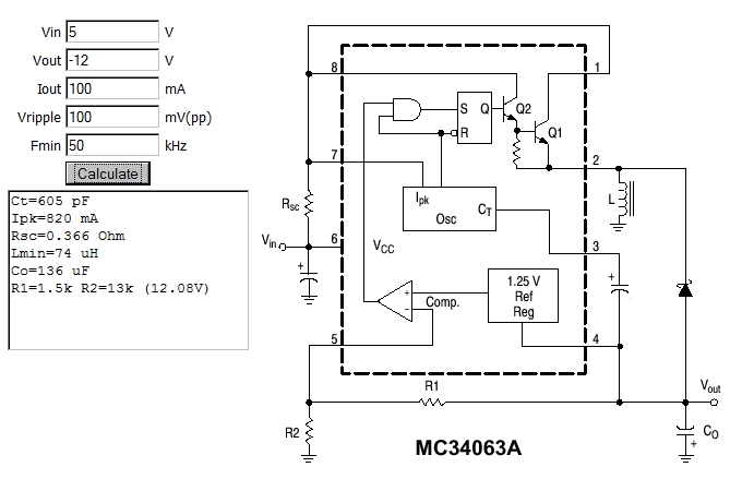

für eine Schaltung (die sonst mit 5V arbeitet) benötige ich eine
negative, einstellbare Spannung, die aber kaum belastet werden muss.
Dazu habe ich einen 34063A Schaltregler wie auf Seite 7 von
http://www.datasheetcatalog.org/datasheets2/20/207530_1.pdf beschaltet
(mit kleinen Abweichungen: Timing Cap: 680 pF -> 1 nF, R_sc: 0,26 ->
0,18 Ohm und R1 ist bei mir nur 680 Ohm klein (hatte gerade nur ein
10k-Potentiometer)).
Die Schaltung funktioniert auch, wird aber schon beim Erzeugen
(unbelastet wohlgemerkt) von -8 V recht warm und über -12 V so heiß,
dass ich sie abschalten muss (sie zieht dann über 100 mA). Die
Pin-Belegung bin ich jetzt schon so oft genug durchgegangen, um sagen zu
können, dass der Schaltregler bis auf die oben genannten Abweichungen
exakt wie im Datenblatt angeschlossen ist.
Kann es sein, dass der Regler defekt ist? Oder ist eine meiner genannten
Abweichungen von der Beschaltung dafür verantwortlich? Ich meine da
steht ja, dass man so eine bis zu 100 mA belastbare -12 V Spannung
erhalten soll.

erna schrieb:
> R_sc: 0,26 -> 0,18 Ohm
Ist etwas sehr klein. Wenn du nur wenig Strom brauchst ist die andere
Richtung, also 0,5-1 Ohm besser.
Lass R1 weg und schalte das Poti als Spannungsteiler. Ansonsten fließen
bei 12V hier alleine schon über 15mA.
Was für eine Spule hast du verwendet?
Mit deiner Beschaltung, vor allem von Rsc müsste diese für über 1,5A
ausgelegt sein.
Vergiss das, das passt schon, R1 liegt ja an GND vom 34063. Da fließen
nur 1,8mA. Ein wenig größer wäre trotzdem Energie sparender.
Da recht sich also meine vollkommene Unkenntnis über die Funktionsweise
der Schaltregler...
Also ich werde erst mal ein 100k-Poti ohne R1 als Spannungsteiler
schalten, dann einen größeren R_sc nehmen.
Die Spule ist für nur für 350 mA ausgelegt, aber die wird
interessanterweise gar nicht warm, das wird nur der IC.
