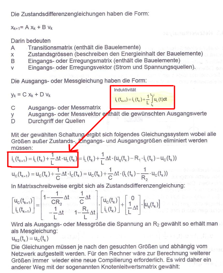

Hallo Forum,
eine kleine Frage habe ich zur Zustandsgleichung der Spule.
der Spulenstrom ist ja das rot eingekreiste Integral. Wie komme ich auf
delta t in der Formel rechnierisch? Praktisch verstehe ich das schon. Ob
ich nun die Spannung aufsumiere über tk - tk+1 Zeitbereich oder delta tk
x Ultk rechne.
Dadurch das es sich ja nur um ein Teil handelt (von tk - tk+1 = 1)
schreibt man das einfach so?
Sorry, aber hab mich gerade schwer getan.
