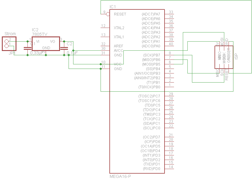

Programmierboard Schaltplan - bitte mal drüber schauen
#1292582
Unitled schrieb:
> Hab mir nämlich schon zwei
> Megas zerhaun :(
Woher weißt du, dass die Megas hinüber sind?
Grundsätzlich sollte die Schaltung schon gehen.
Reset würd ich noch mit 10k an Vcc hängen.
Und dem Mega noch 100n an den Vcc/Gnd Anschlüssen (nahe an den Pins)
spendieren.
Benötigt dein Programmer eine zusätzliche Versorgungsspannung von der
µC-Schaltung? Wenn nein, dann würd ich Vcc vom ISP Anschluss wegnehmen.
Die Belegung des ISP Anschlusses stimmt mit dem überein, was der
Programmer haben möchte?
Was benutzt du als Stromversorgung für die Platine? 0.33µ am Eingang des
7805 sind ein bischen wenig. 47µ oder 100µ dürfen es ruhig sein, damit
der Elko auch einen Sinn hat.

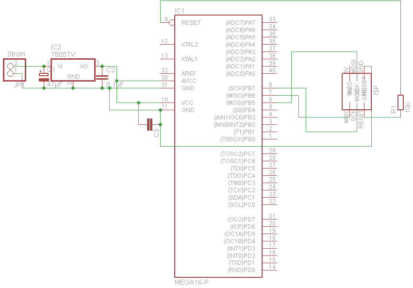

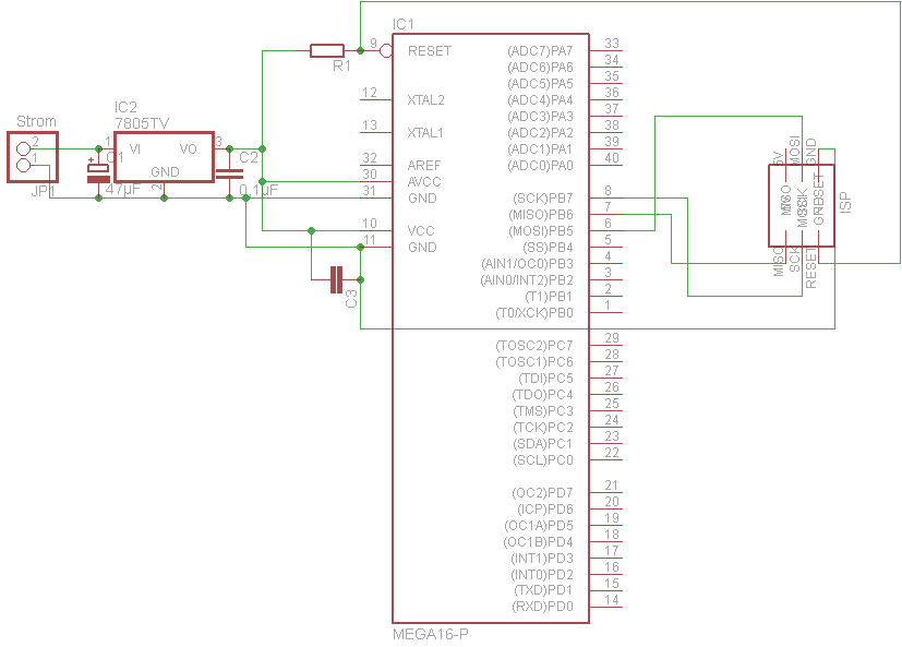

#1292612
Das mit dem Reset hast du falsch verstanden.
Die direkt Verbindung vom ISP Anschluss zu Reset bleibt.
ABer zusätzlich wird von Reset ausgehend noch ein 10k Widerstand nach
Vcc geschaltet. (Wenn der ISP Programmer Reset nicht auf Masse zieht,
dann zieht dieser Widerstand den Reset Pin auf Vcc)

#1292680
Sollte so eigentlich klappen.
Willst du daraus ein 'Universal-Brenn-Board' für Mega16/32 µC bauen,
oder brauchst du das nur einmal?
Wichtig: Ich geh jetzt nur von mir aus.
Wenn ich dieses Board öfter brauchen würde, dann würd ich mir noch einen
Taktgenerator (Quarz oder Quarzoszillator, je nachdem was du
hauptsächlich benutzt) auf das Board pappen. Sonst hast du nämlich das
Problem, das nichts mehr geht, sobald der µC per Fuses in der Takquelle
von intern auf extern umgestellt wurde.
Das kann jetzt sinnvoll sein, muss es aber nicht. Kommt drauf an, wozu
du dieses Board einsetzt.
