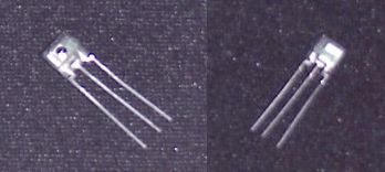

Gast #96503
ich habe vor einiger Zeit einen IR-Empfänger erworben und weiss nun
nicht mehr, was das für einer ist.  :o(
Vielleicht weiss ja von euch jemand wenigstens den prinzipiellen Typ
(also SFH, TSOP, ...), damit ich so wenigstens die Anschlussbelegung
raus bekomme.
Danke
Joline
P.S. Nein, es ist kein Aufdruck auf dem Baustein.  :o(
Gast #96504
sieht aus wie'n fototransistor. du kannst mal alle pins mit
vorwiderständen beschalten (>1k), auf einen spannung packen, einen auf
gnd legen und mit 'ner lichtquelle draufhalten. mit ossifant siehst du
dann schon, wo sich was tut. wenn's nicht auf anhieb klappt einfach die
beschaltung vertauschen, irgendwann kommt irgendwo was raus.
gruss, harry
p.s. wenn du kein ossi hast, gibt mittelgoile programme für'n pc, wo
die soundcard 'vergewaltigt' wird, taugen im nf-bereich ganz
brauchbar.
Gast #96506
Die TSOPxxx/SFHxxx sind alle im "schwarz" eingefärbtem Gehäuse.
Ich tippe ebenfalls auf einen Fototransistor. Entweder ist es einer mit
Basis-Ausgang, oder es ist sogar einer mit 2 Transistoren so wie sie in
Computermäusen für die Richtungserkennung benutzt werden.
