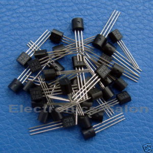

ich habe ein kleines Problem. Habe hier einen älteren Verstärker. So wie
es aussieht, sind dort wohl 2 x Transistoren defekt:
- "C1815 GR"
- "D438 E-3c"
Diese beiden habe ich beim großen "C" leider nicht gefunden. Ich wollte
dort direkt vorbei.
Gibt es für diese Transistoren irgendwelche Alternativen ?
Vielen Dank im Voraus !
Viele Grüße
Sven

Wenn ein Schaltbild vorhanden ist:
Überlegen und schätzen, welche Daten die betreffenden Transistoren
( npn, pnp, Darlington ? ) haben müssten ( sitzen sie z.B. in der
Vorstufe, Endstufe ), welche Betriebsspannung liegt vor, wie gross ist
der Strom ?
Dann halt Typen aussuchen, die diese Daten gut einhalten, und
ausprobieren.

Der 2SC1815 ist der japanischer Standardtransistor. Den verwenden
die immer wenn wir einen BC547 nehmen wuerden. Aber die
Anschlussbelegung ist leicht ander. Sollte man aber mit
kreativen Biegen hinbekommen.
