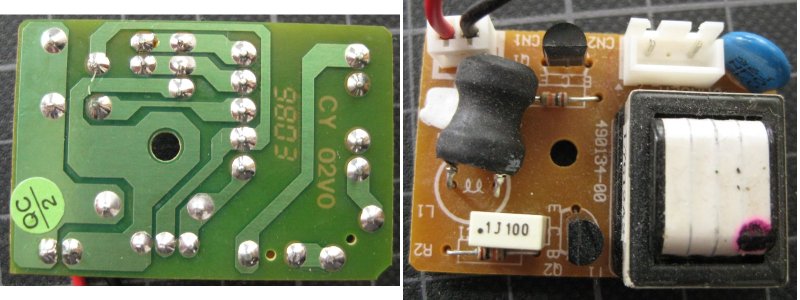

Anbei Fotos von einem Inverter aus einem Scanner.
Die Schaltung zieht ca. 2 A und die Röhre leuchtet nicht (ist i.O.,
getestet mit einem anderen Inverter).
Zwei Transistoren in TO92 "T4271A GC803"
Vielleicht diese hier:
http://www.fairchildsemi.com/pf/KS/KSD471A.html
Wo beginne ich mit der Suche?

Wenn der dunkle Fleck rechts unten ein Brandloch ist, dann kannst du den
Inverter in die Tonne werden, denn dann ist der Übertrager defekt und
den willst du ganz sicher nicht neu wickeln.
Ansonsten Transistoren auf Kurzschluss prüfen. Falls diese defekt sind,
auch mal nach schlechten Lötstellen suchen, denn das ist ein häufiger
Grund für das Transistorsterben.
Die Transistoren sind nicht allzu kritisch, irgendein vergleichbarer
Transistor sollte auch funktionieren.

Danke für die Tipps.
Die Transistoren sind wohl kaputt (CE durchgeklingelt)
Sekundärseite ist OK, bei der Primärseite weiss ich nicht, wo ich messen
soll.

Versuch mal, den Fleck wegzuwischen (Wattestäbchen mit Wasser, Aceton);
Der Rand sieht durch die lila Färbung eher nach ner Farbmarkierung aus.
Ein Brandfleck dürfte sich nicht wegwischen lassen.
