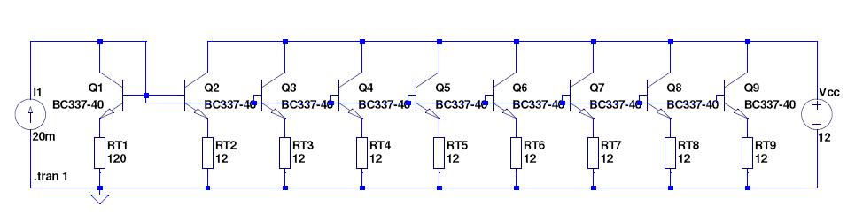

Ich möchte gerne 8 gleiche Lüfter durch einen PID-Regler steuern lassen.
Der Reglerausgang soll mit 0...20mA steuern, also bei 0mA (= T unterhalb
gewünschter Temperatur) sollten die Lüfter still stehen, und bei 20mA (=
T weit oberhalb Solltemperatur) auf Vollgas laufen.
Als erstes fiel mir dazu ein kaskadierter Stromspiegel ein, habe dazu im
Tietze/Schenk nachgelesen und probeweise mal in SPICE simuliert (siehe
Anhang, mangels Lüfter-ESB hab ich als ersten Versuch den Pfad direkt an
12V angeschlossen, an den Kollektoranschlüssen sollen die Lüfter
hängen).
In SPICE hab ich auch einen Transistor (BC337-40) gefunden, den ich
parat habe. Die Simulation hat das gewünschte Ergebnis geliefert,
nämlich ca. 100mA als Kollektorstrom jedes Transistors.

Beim Testaufbau mit realen Bauteilen und Lüftern schalten die Lüfter bei
0mA Einspeisung nicht ab...
Selbst wenn ich die Stromeinspeisung komplett abklemme, fließt
offensichtlich Strom über die Transistoren ab, und zwar nicht gerade
wenig. (Lüfter ziehen bei 20mA Einspeisung ca. 60mA, bei 0mA ca. 50mA(!)

Vermutlich schwingen die Transistoren,
die die Lüfter antreiben. Schalt mal
einen Kondensator (ca. 10nF) zwischen
Kollektor und Basis. Kurze Leitungswege!!
Ein zweites Problem ist die Verlustleistung
an den Transis. Bei halbem Eingangsstrom
fließen durch den Lüfter (CE-Transi) 100mA
Bie Uce von 6V macht das 600mW. Das ist
die Grenze vom BC337. Der wird dann richtig
schön heiß.

Hallo Ganymed!
Die Idee mit den Kondensatoren werd ich heute mal ausprobieren, ist
natürlich möglich, daran hab ich leider gar nicht gedacht...
Die Leistung ist nicht ganz so dramatisch, oben hab ich zwar aus dem
Gedächtnis ca. 100mA als Lüfterstrom angegeben, tatsächlich sind meine
Exemplare aber für maximal 70mA ausgelegt.

Wozu Stromspiegel? Muß das soooo extrem linear sein?
Die Drehzahl und der Luftdurchsatz deiner Lüfter wird auch nicht super
linear miteinander korrelieren...
Ich hätte das etwas anders angefangen:
1. Wandeln des Stromes 0-20mA in eine Spannung von 0-12V
   --> Widerstand 620 Ohm
2. Transistoren als Stromverstärker für die Lüfter

Die paar Nichtlinearitäten dieses Aufbaus (Start z.B. erst bei 1mA...)
sollten in der Praxis nichts ausmachen...
