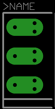

ich wollte gerne ein neues Bauteil erstellen in Eagle.
Unzwar dieses:

Nun ist es so, wenn ich das Pad mit Wires mache, kann ich keinen Namen
vergeben später zum connecten mit dem Symbol. Oder wenn ich es als
Polygon mache kann ich auch keinen Namen vergeben, sowie man eigentlich
es kann wenn man ein Board macht. Wei jemand wie man das sonst machen
könnte?
Ich hab mal ein Bild von dem gemacht, was ich bis jetzt habe. Siehe
Anhang. Die Löcher sind dafür da um Kontakt zum Pad auf der anderen
Seite zu haben, da hab ich einfache Pads genommen.
MfG
Mathias

In Eagle besteht ein Device aus einem Package und einem Symbol. Im
Package definierst du das Gehäuse mit seinen Pads, wie es auf dem Board
aussehen soll. Das Symbol wird im Schaltplan benutzt und trägt die
Pin-Namen. Du kannst die Pins eben nur im Symbol benennen. Im Device
werden dann Package und Symbol verknüpft.
Du musst beachten, dass du auch nur (SMD-) Pads mit den Pins des
Symbols verknüpfen kannst. Bei Wires und Polygonen ist es in Eagle
leider nicht möglich.
