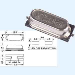

ich hoffe ich bin richtig im Platinenforum! Bei Pollin gibt es SMD
Quarze in der Bauform "HC49/U4B" da ich faul bin möchte ich mir bei der
Selbstanfertigung von Platinen das Bohren sparen (die kleinen Dinger
brechen auch gern ab), und beabsichtige deshalb mir einen kl. Vorrat an
diesen SMD Quarzen anzulegen.
Gibt es in Eagle eine passende lbr? Passen die CRYSTALSM49 bzw.
CRYSTALHC49UP?
Ich konnte auch nach längerem suchen keine Info zu der o.g. Bauform
finden.
Danke

Also ein Landing für ein zweipoloiges Devices selber zu definieren
bedarf höchstens 5min. Das sollte ein durchschnittlicher Eagle-User
hinbekommen.
Und falls die mech. Daten fehlen sucht man z.B. beim Service aus der
Bucht nach HC49 und bekommt schlagartig Ergebnisse wie dieses hier:
Timo
Hallo Timo,
danke fürs Bild. Nur leider geht daraus nicht hervor ob es für die
Bauform U4B passt.
Wollte eigentlich nur die Wartezeit sinnvoll nutzen und schon mal mit
routen bzw. Erstellen der lbr anfangen bis die Quarze da sind.
Landings für SMD HC49 gibts ja schon in Eagle nur haben die eine andere
Bezeichnung als U4B.
Grüße
 kaffeetas
