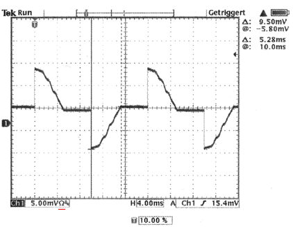

Hallo, Leute! Kann mir bitte einer sagen wofür das Omega-Symbol auf diesem Oszilloskopausdruck unten steht? Alle andere Symbole sind mir klar. Danke im Vorraus!

5mv/Ohm ???

Mir ist klar wofür allgemein das Omega steht. Aber was bedeutet das für diese Messung. Heisst es, dass hier Strom gemessen wird? Also U/R?

Jenau so würde ich das deuten.

Könnte sein dass Current Probe eingestellt war und das jetzt halt mA sind... Wenn es richtig eingestellt war...

Aber wenn ich mich richtig errinere, zeigen die Tek Oszilloskope auch wirklich den Wert in "mA" wenn man mit der richtigen Probe misst. Dennis schrieb: > Könnte sein dass Current Probe eingestellt war und das jetzt halt mA > sind... Wenn es richtig eingestellt war... Wenn beim Tek eine Stromzange als 'Stromzange' erkannt wird, so wird automatisch auch Strom angezeigt. Ist zumindest bei unseren Teks in der Firma so :) Hallo, ich kenne es so das bei einschalten der 50 Ohm Terminierung das hinter dem Spannungsmessbereich als Omega agezeigt wird. Schaltet man den Eingang auf 1 MOhm verschwindet diese Anzeige. Antwort schreibenBitte melde dich an, um einen Beitrag zu schreiben. |
