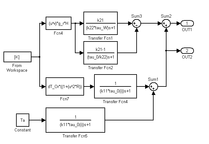

Ein Kollege von mir hat in Matlab-Simulink eine Berechnung durchgeführt.
Diese sind in Simulink mit verschiedenen Übertragungsfunktionen
zusammengefügt.
Kann ich diese Berechnung irgendwie in MathCad oder VBA ausführen. Ich
vermute, das ich den gesamten Regelkreis vorher in
Differentialgleichungen umwandeln muss...
Der Laplace-Operator ist ja in MathCad und VBA nicht verwendbar, oder?
