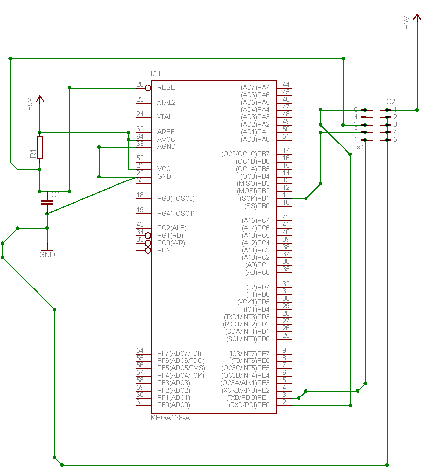

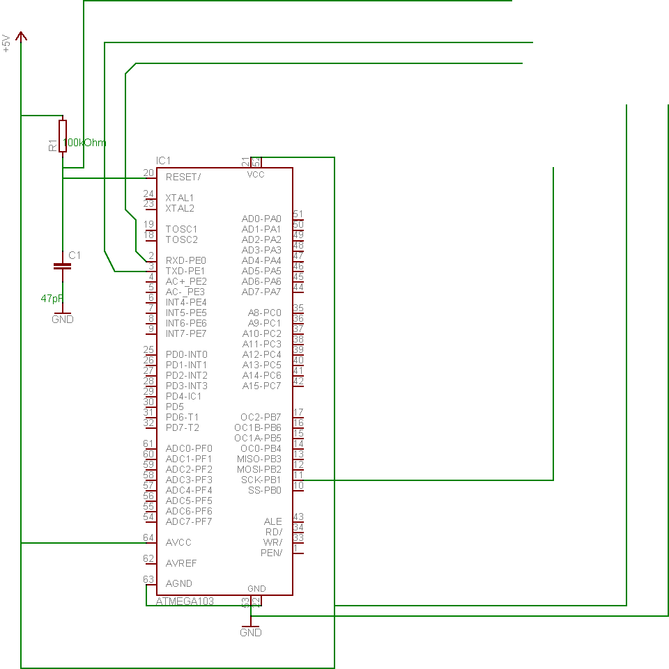

hi,
könnte sich bitte jemand den schaltplan ansehen und mir sagen
ob das was falsch ist?
mein problem ist das der chip scheinbar nicht richtig resettet,
weder beim proggen noch so.
ACHTUNG: ich benutz einen mega128 hab nur keine in der library
von eagle gefunden.
thx
ps: ich hab noch nie was mit eagle gemacht also lasst nachsicht
walten...

Du kannst bei cadsoft.de die Bibliothek runterladen, heisst entweder
Atmel oder avr, weiss ich nimmer.
Mir fehlen in deiner Schaltung die Punkte an den Verbindungen. Was sagt
der ERC? (Electric rule check).

Erst mal 2 kleine Tipps für Eagle.
Die Verbindungspunkte setzt man normalerweise nur da, wo sich 3 oder
mehr Leitungen treffen. Also nicht wenn eine Leitung einen Knick macht.
Dann sieht das nicht so chaotisch aus.
Und der andre Tipp: Versuch die Leitungen nicht kreuz und quer
übereinander zu legen. Wenn du diagonale Leitungen vermeidest, sieht
das besser aus, weil übersichtlicher. D.h. wo möglich nur waagerecht
und senkrecht und möglichst ohne viele Knicke.
Das sorgt für wesentlich mehr Übersichtlichkeit und man macht weniger
Fehler.
Die Reset-Beschaltung sieht auf den ersten Blick korrekt aus,
allerdings braucht man für die Programmierung über ISP (was du denke
ich verwendest) auch noch die MISO und MOSI Leitungen, welche bei dir
nicht verbunden sind. Vielleicht liegts daran.
mfg Michael

Ist schon richtig, der Mega128 verwendet für ISP PE0 und PE1.
Übrigens würde ich einen 100nF Abblockkondensator zwischen Vcc und GND
verwenden.
Was genau funktioniert denn nicht beim Reset?
Gast #97144
Das mit dem Mega wusste ich net, ich hab den noch nie verwendet. Wieder
was gelernt:-)
Das du am Kabel ein paar Leitungen vertauscht hast kann nicht sein??
