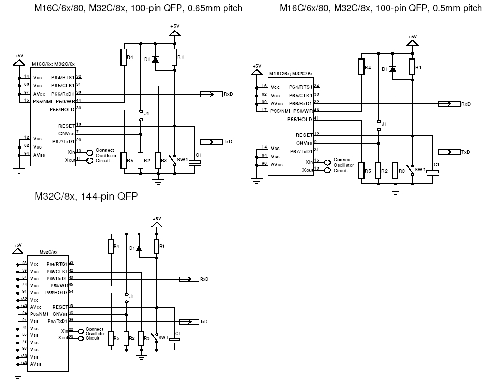

Gast #97153
Hallo
Schaut mal in den Anhang.
Dort findet Ihr ein Schaltungsdiagramm mit den das Flashen auf jeden
Fall funktioniert. Wenn Ihr die Schaltung so habt und es immer noch
nicht klappt, dann liegt es wohl am Flash Tool.
Ach ja, meine M16C/M32C wurden bei weitem öfter als 100 geflashed und
haben kein Problem. Daran sollte es nicht liegen.
Bis dann
Bernd
