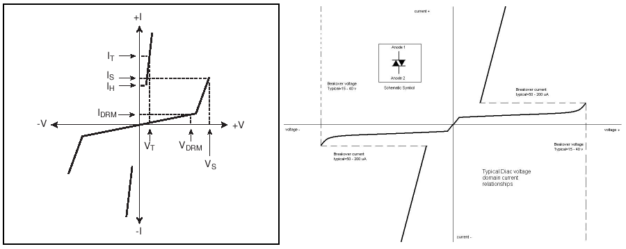

moehrlin schrieb:
> Ich kann zwischen einem
> DIAC und einem SIDACTOR
> keinen Unterschied in der Kennlinie erkennen
In Prinzip nicht, aber die konkreten Stellen, an denen die
Durchbrüche erfolgen, sind (dem Verwendungszweck entsprechend)
sehr verschieden.  Ein Diac geht mit sehr geringen Strömen in
den Durchbruch (er ,,zündet''), während die Begrenzungsdioden
erstmal versuchen, durch Ableiten des Stroms die Spannung zu
begrenzen (ähnlich einer Z-Diode, aber in beiden Richtungen),
bevor sie dann die ,,Notbremse'' ziehen.
