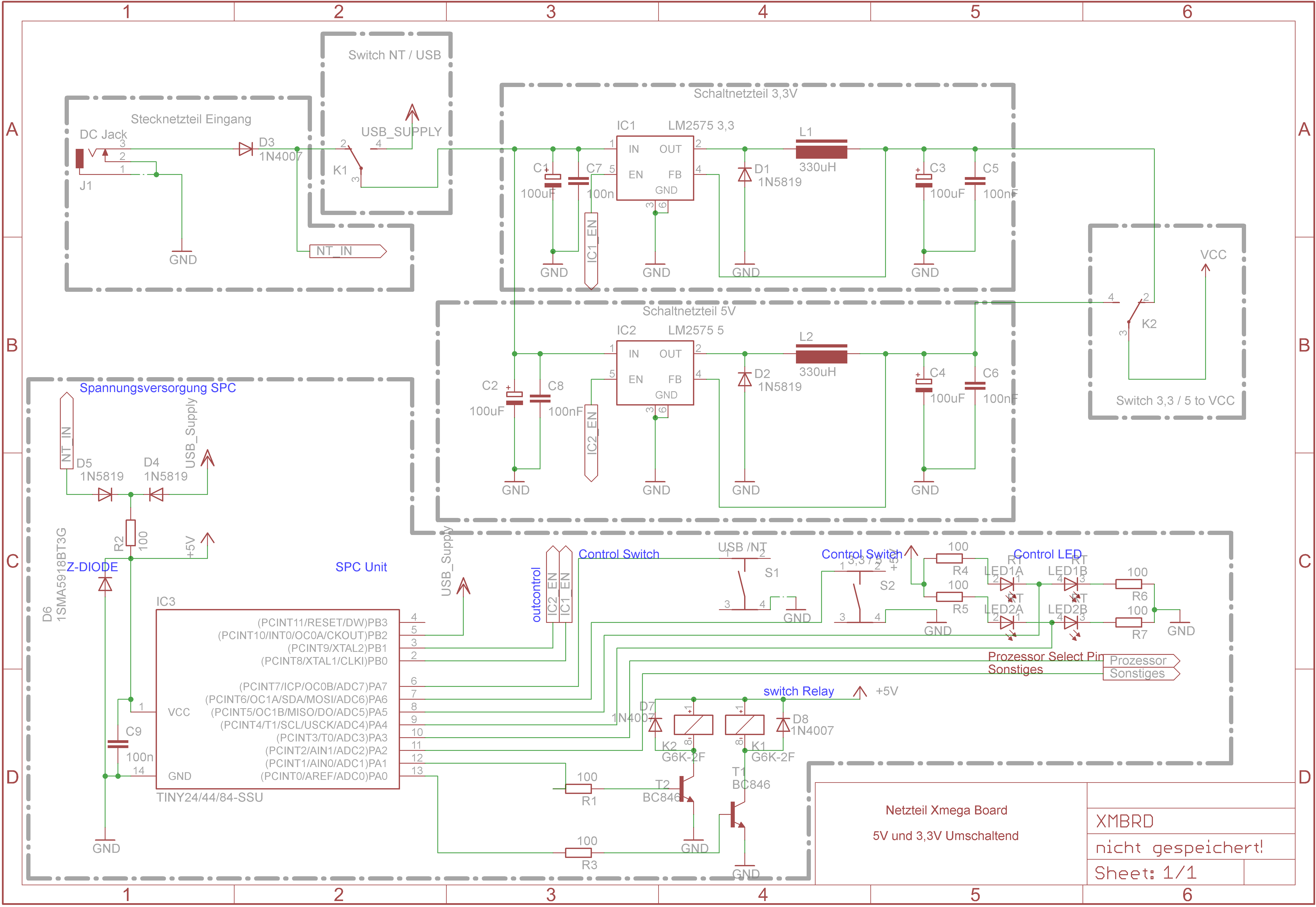

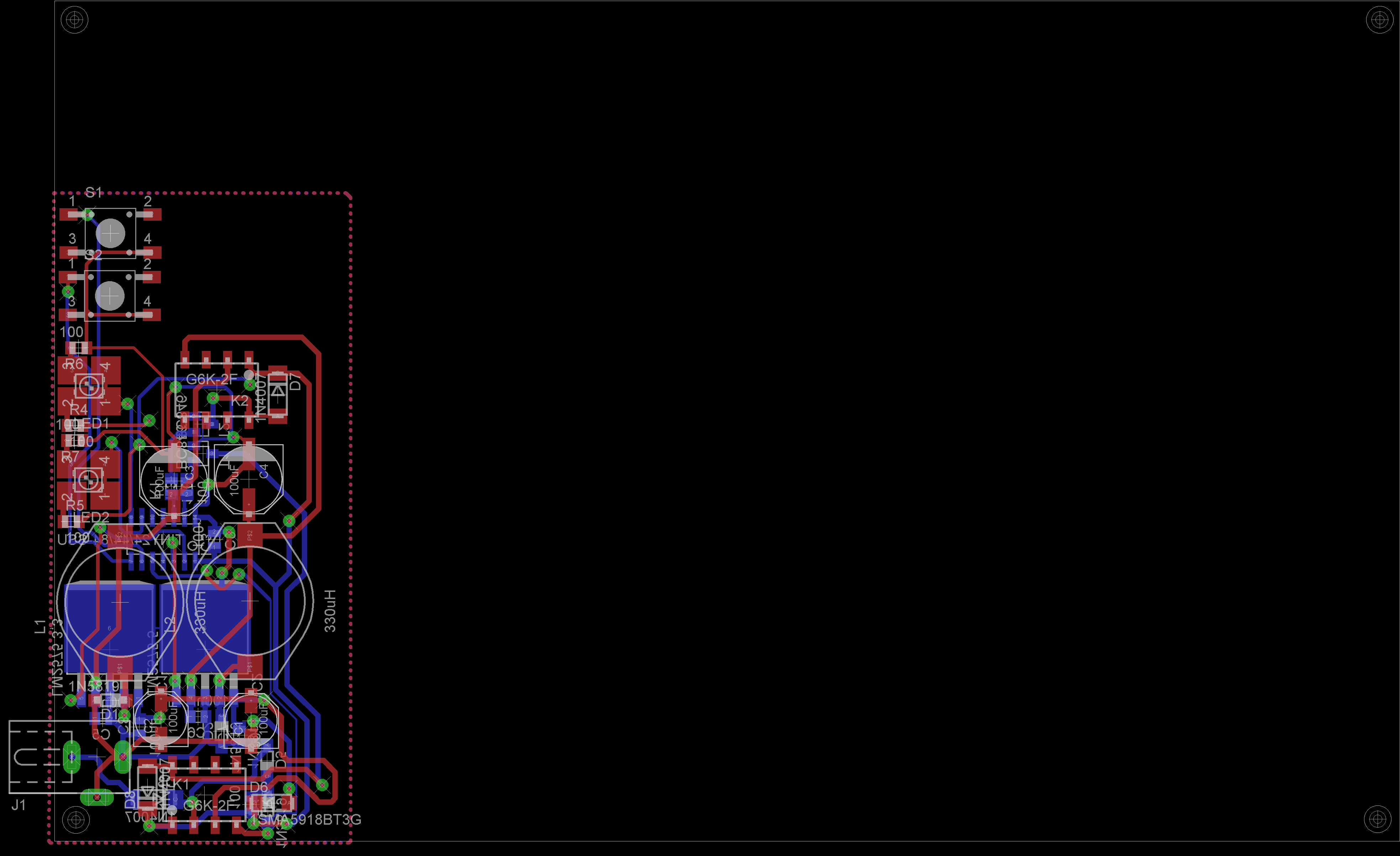

Was sagt ihr zu diesem Netzteil
Gast #1308105
wenn du ein ca. 1k widerstand in reihe von pin 4 zum C3 lötest
dann macht der 3.3V regler 5V. und du kannst durch überbrücken
des widerstandes umschalten 3.3/5V.
dann spart das den 2. regler
