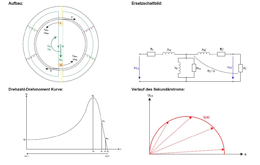

Hallo, ich habe euch im Anhang ein Bild mit einer Kennlinie von einer
Asynchronmaschine raufgeladen.
Die linke Kennlinie ist mir klar, aber die rechte leider nicht.
Dazu habe ich 2 Fragen:
1) Die y-Achse müsste doch Isekundär sein oder? Also müsste diese Achse
falsch beschriftet sein
2) Warum sieht der Verlauf so aus??? Also wenn mich nicht alles täuscht,
dann sollte doch der Schlupf hier von 0 bis 1 gehen.
Der Sekundärwiderstand ist R2'/s.
=> Bei s=0 => R2'/0 = unendlich
=> Bei s=1 => R2'/1 = R2'
der Strom I2(s) wäre dann Uind/(R2'/0)
=> Bei s=0 => Uind/unendlich = 0
=> Bei s=1 => Uind/R2
Aber im Zeigerdiagramm kommen beide male 0 heraus. Irgendwie verstehe
ich dieses Zeigerdiagramm überhaupt nicht und im Internet findet man
nirgends ein solches Zeigerdiagramm oder erklärungen dazu.
Ja, auch,
I2 ergibt sich ja aus der induzierten Spannung U2 und der
Streuinduktivität des Läufers Lo2.
