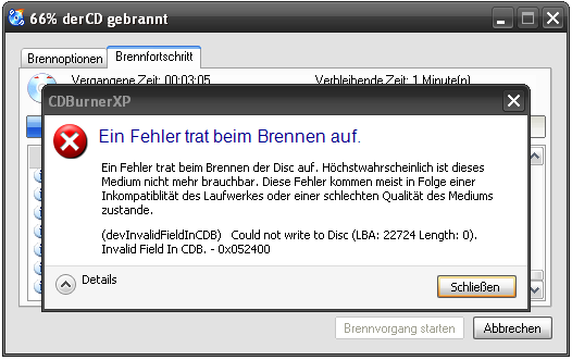

ich brenne meine CDs meist mit CDburnerXP.
Nun habe ich seit geraumer Zeit das Problem, dass das Programm mitten im
Brennvorgang abbricht und mir meldet, dass der Fehler meist durch eine
Inkompatibilität des Laufwerkes oder einer schlechten Qualität des
Mediums zustanden kommt.
Kennt jemand den Fehler?
Das Programm ist auf den aktuellen Stand, gerade nochmal ein update
gemacht, hat aber nichts genützt :-(
Ich habe verschiedene Rohlingen ausprobiert (CD und DVD) und auch zwei
unterschiedliche Brenner getestet!
Das Problem kommt nun immer öffter vor und allmälich brauche ich 5 bis
10 Rohlinge um eine CD zu brennen.
Google gibt nix her, aber vlt. kennt jemand von Euch das Problem!?

#1309948
@Gast (Gast)
- was heisst "...meist mit CDBurner Pro XP" ??
Dann versuch doch das andere Programm ob da auch der Fehler auftritt.
Ansonsten, geh mal zureuck und versuch zu rekapitulieren wann was
veraendert wurde am Rechner. Neue groessere oder zweite HD, neue DUAL
Grafikkarte.
Es kann sein dass das Netzteil am Ende seiner Leistungsfaehigkeit ist.
- Neue Software, Virenscanner der immer online ist ??
- Ich hatte das auch mal vor Jahren. Habe dann mit msconfig kontrolliert
was alles im Rechner im Hintergrund mitlaeuft und radikal aufgeraeumt.
Und/oder, wenn beide Laufwerke an einem IDE Kanal haengen. Ich habe dann
CD als Slave auf IDE 1 und DVD als Master auf IDE 2 gelegt. Klappt
wunderbar.
Gruss
beachway95
Gast #1309957
Bei einem Brenner (Traxdata) hat es mal geholfen ein Firmwareupdate
zum machen. Danach wurde der Laser neu kalibriert.
Ausserdem sollte der DMA-Mode für den Brenner an sein.
Gast #1310004
okay, mit der aktuellen Demo von nero geht das brenne! **Froi*
Weiter Infos:
Verändert wurde nichts am Rechner - ich habe (bis jetzt den
CD/DVD-Brenner) nichts am PC verändert. Der Rechner ist 2 Jahre alt und
diese Konstellation hat anfangs jede CD fehlerfrei gebrannt.
Der brenner war damals schon gebraucht und ist heute gute 5 Jahre alt
(ich brenne aber nicht viele CDs!)
Der Autostart bzw. die msconfig sind sauber, nur das nötigste ist aktiv,
Dinge wie Programmupdater, schnellstartet, messenger ect. sind alle
deaktiviert - und ja, ich weiß was welche Programme ich deaktiviert habe
und was das bewirkt!)
Netzteil hat 350W bei onboardgrafik und 65W cpu (AMD 4000+ EE), das
dürfte ganz dick reichen.
Das Problem tratt zum ersten mal dann vor ca. einem halbe Jahr auf, ich
brenne nicht soviele CDs und habe es damals auf die alten Rohlinge
geschoben.
neulich hab ich dann neue CD-Rohlinge gekauft und der Fehler trat wieder
auf. Der nächste Schritt war ein Programmupdate von der mittlerweile
veralteten Programmversion von CDburnerXP. Dann nochmal ab in den Laden
und nochmals andere Rohlinge gekauft, dieses mal die teuren von
Verbatim.
Auch hier trat der Fehler auf. Also beim Junior "schnell" den
DVD-brenner ausgebaut und an meinem Rechner getestet - geilcher Fehler.
Dieser Brenner hat übrigens eine SATA-Schnittstelle - kann man da auch
"irgendwas" an der DMA drehen?
Mit Nero hat's jetzt funktioniert! - ich werde jetzt nochmal die selbe
CD brennen um zu testen ob das gerade nicht nur "Zufall" war.
Dennoch Danke für die Tipps!
Gast #2360165
Hallo;
hat es nicht mit der schon, naja (alt)bekannten Treiber bzw. AHCI
-schnittstellen-problematik zutun ?
Auch trotz des INTEL-Storage-Drivers habe ich das obengenannte
Problem....
Jetzt brenn ich gerade mit Power2Go Express und alles lädt einwandfrei
Mein System: Win 7 Home Premium 64bit
mfg
timotheos
Gast #3804335
Habe das selbe Problem mit CD Burner XP Pro gehabt nach dem ich mir eine
neue SDD Festplatte eingebaut und die Controller umgestellt habe.
Habe jetzt auch Power2go installiert und alles läuft einwandfrei!
Gast #3809021
> Auch trotz des INTEL-Storage-Drivers habe ich das obengenannte Problem....
Timotheus, du solltest dich mal etwas mit der Materie beschaeftigen, das
sind Fakten zum Massenspeicher > HDD, worunter Brenner nunmal nicht
zaehlen!
Das gleiche Problem habe ich auch, aber die angebl. nun versauten
Rohlinge habe ich aus dem alten in den neuen Brenner gelegt, also
Baeumchen wechsel dich, und siehe da es funktioniert!
