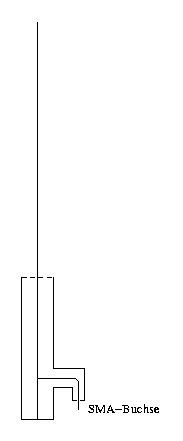

Diese hab ich mir einmal angeschaut, bei 2,4 GHz würde die Antenne also
noch kleiner Ausfallen richtig? Gut finde ich auch, das man den Strahler
rauf schrauben kann. Für den Prototypen des Messsystems müsste ich dann
4 Stück bauen, allerdings wäre mir eine Kaufvariante noch lieber.<
 ------ 2
1 .. Strahler (lambda/2 also bei 62mm oder so?)
2 .. Anschluss meines Modems richtig?
3 .. Leitfähige Verbindung zum GND - Boden richtig? Da könnte ich dann
auch die metallische Umgebung der Einbausituation nutzen?
Insgesamt sieht das interessant aus, allerdings müsste ich ja quasi eine
klein Serie fertigen, eine angepasste Kaufvariante wäre ideal.<
Genau.  Ich habe die Dimensionierung vorhin mal mit dem Taschenrechner
überschlagen, das klingt zumindest noch handhabbar.
Kannst ja auch mal gucken, ob es in deiner Nähe eine mechanische
Werktstatt gibt, die sowas (bspw. aus Messing) fertigen kann.  Ich
weiß, dass die J-Antenne bei den Funkamateuren als recht gut
wirkende Antenne auf 145 MHz ,,für unterwegs'' gilt.  Das könnte
auch gut daran liegen, dass man bei einer nur lambda/4 langen
Antenne halt für eine ordentliche Funktion eine größere (lambda/2
im Durchmesser) Erdfläche benötigt, die bspw. an einem Handfunk-
gerät selten machbar ist.  Mit der hochohmig gespeisten lambda/2-
Antenne braucht man das nicht mehr, und die J-Antenne löst das
Problem der Impedanztransformation recht elegant.
Ja, so ungefähr.
Ja.
S. o., ist hier (im Gegensatz zu lambda/4) eher unerheblich.  Der
,,Untertopf'' ist in erster Linie ein Impedanztransformator für
den Halbwellenstrahler.
