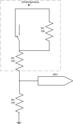

wie überwache ich am besten einen Schalter?
Ich habe eine Zeichnung angehängt.
0V am Eingang => Leitungsbruch
5V am ...     => Kuzschluss
2,5 V ...     => Schalter in Ruhestellung
1,66 V...     => Schalter ausgelöst
ist das so OK? Oder gibt es eine bessere Möglichkeit?
