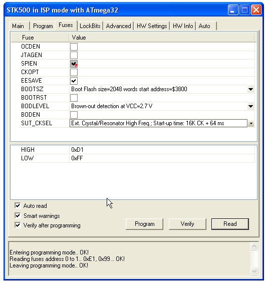

ich bin kurz davor zum ersten Mal ein Mikrocontroller (ATmega32) selber
zu flashen. Ein kleines Testprogramm ist geschrieben. Ich Flashe per ISP
über ein STK500.
Allerdings habe ich keine Ahnung von den Fuses und bin mir unsicher ob
die so richtig gesetzt sind.
Ich habe einen externen 16 MHz Quarz.
Gibt es bestimmte Dinge beim setzen der Fuses zu beachten? Außer die
Clocksource?
Im Anhang ein Screenshot von den Fuses wie ich glaube sie könnten
richtig sein.
