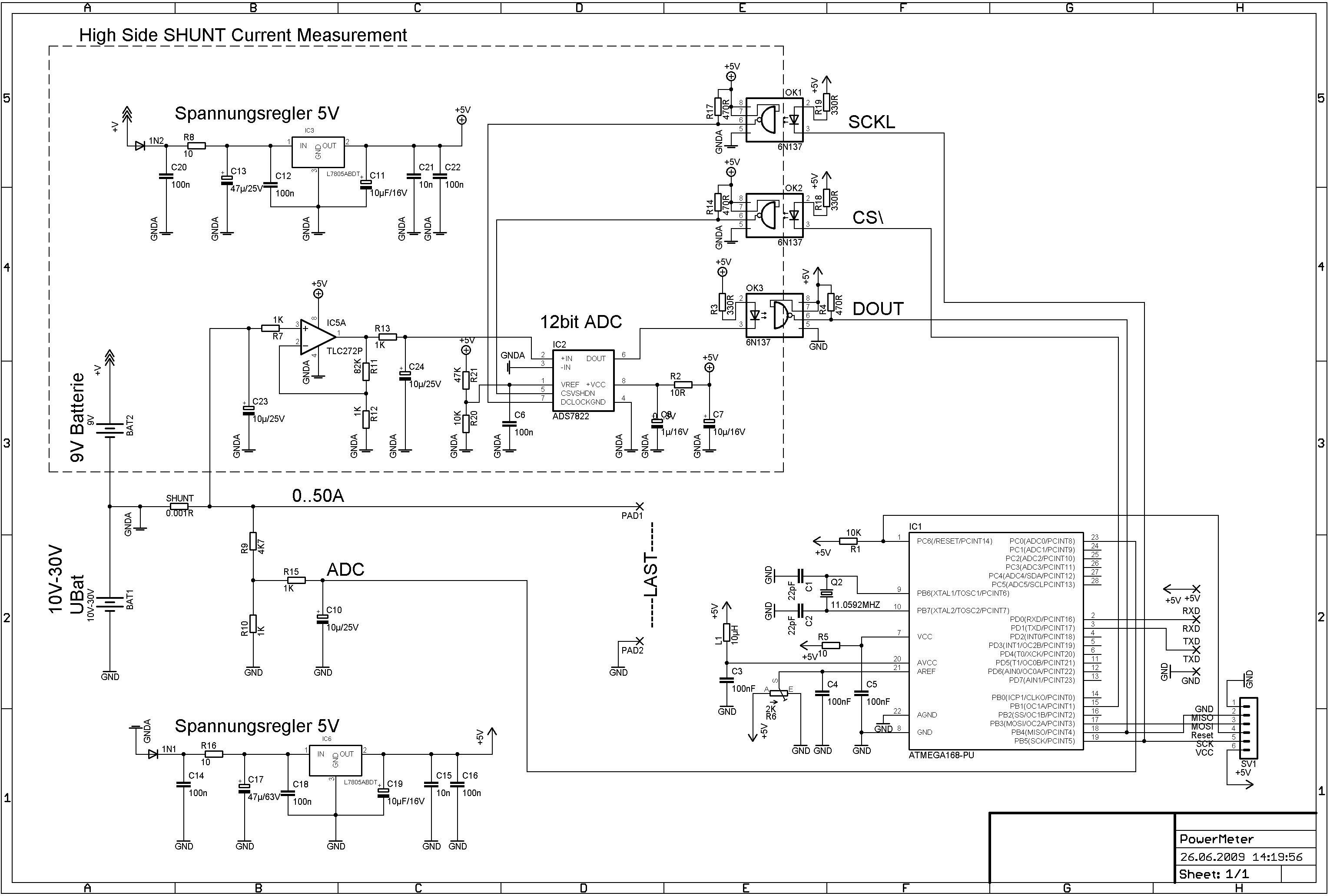

Hallo
In diesem Beitrag hat Peter Dannegger einen Vorschlag zur Messung des
Stromes über einen High Side Shunt gemacht.
Beitrag "High-Side Strommessung AVR (Shunt)"
"Du kannst nen ATtiny13 auf die 12V setzten und mit nem 79L05 versorgen.
Und der sendet dann das Meßergebnis digital per Optokoppler an Deinen
anderen AVR."
Ich habe das Prinzip mit der 79L05 nicht ganz verstanden. Einfacher
schien es mir eine weitere Spannungsquelle(z.B. 9V) in Reihe mit der
Haupt-Versorgungspannung(z.B. 30V) zu setzten. Die "high side
shunt"-Messung erfolgt über einen 12bit ADC(ADS7822), der über schnelle
Optokopller(6N137) den digitalisierten Stromwert über SPI an den µC
schickt.
Die Spannung wird klassisch über einen Spannungsteiler mit dem 10bit ADC
des AVR gemessen.
Ich habe jetzt zwei Fragen:
1.) Wie funktioniert die Idee von Peter (wie kann ich die 9V Batterie
einsparen)
2.) Ist die Schaltung ansonsten ok so?
Danke
Zoltan
Zu 2.)
Ich würde versuchen, den Shunt über eine Differenzmessung zu messen,
also die Spannung an beiden Seiten des Shunt messen
und dann die Differenz bilden.
Man kann einen OPV so beschalten, das er das automatisch macht.
So wie die Schaltung jetzt gezeichnet ist,
hat das Layout viel zu grossen Einfluss.

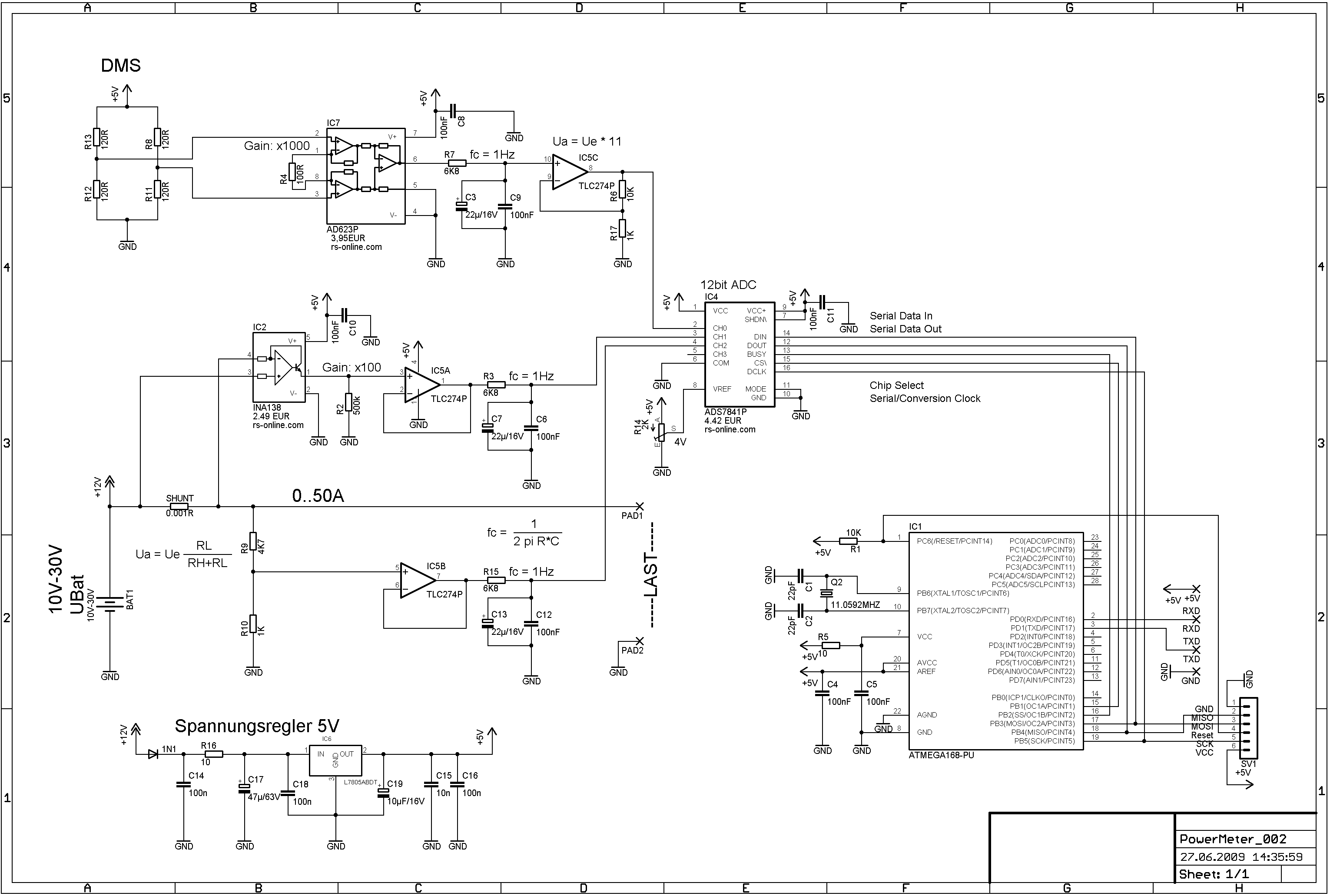

Ich habe die Schaltung geändert. Die Strommessung geschieht mit einem
INA138. Als 12bit ADC habe ich den ADS7841 gewählt, weil er über 4
Eingänge und über eine serielle Schnittstelle verfügt. Alle Signale
werden mit einem Tiefpass gefiltert, bevor sie digitalisert werden. Es
gibt jetzt auch nur noch eine Spannungsquelle.
Ich hoffe ich kann die Teile bei RS bestellen.
Ist die Schaltung jetzt ok?
