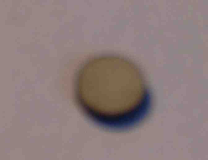

ich habe hier aus einer Düse einer Scheibenwaschanlage ein Bauteil in
Form einer Scheibe mit 5mm Durchmesser und ca. 1mm Dicke. Das ist
offensichtlich die Heizung mit einem Widerstand von 26 Ohm (Neuzustand).
Da das gute Stück hochohmig ist, wollte ich das gerne ersetzen und suche
die genaue Bezeichnung dafür. "Scheibenwiderstand" war nicht
zielführend. Kann da mal bitte jemand Blindenhund spielen und mir die
Richtung weisen?

Gast #1314521
Thomas P. schrieb:
> Gute Idee, allerdings entzieht sich das Ding meinen Bemühungen und den
> technischen Gegebenheiten meiner Uralt-Digicam. Ist aber auch wirklich
Hat deine Kamera keinen Makro-Modus? Such mal nach einer Taste mit einem
Blumensymbol drauf. Evtl. ist dieser Modus auch nur über ein Menü
einzustellen.
OP #1314643
> einzustellen.
Hat sie, und das ist auch der Macromodus. Allerdings funktioniert das
Scharfstellen nicht (mehr) richtig.

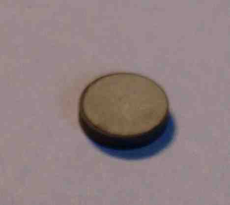

Gast #1314715
bist du sicher das es ein widerstand is und kein PTC? ein ptc als
heizung hat ja schon vorteile gegenüber ienes widerstandes, und PTCs
gibts auch als "rohware" ohne gehäuse und ohne anschlusspins, die sehen
dann aus wie gepresster graphit

OP #1314937
So, nach Schaltplanstudium doch mal zum Auto getigert, den
Thermoschalter für die Waschdüsen abgesteckt und mit einem Amperemeter
gebrückt. Geht beim Einschalten mit ca 900mA los und erreicht nach 2
Minuten ca. 500mA (beide Düsen). Sollte also ein PTC sein. Frage ist
jetzt, gibt es diese Scheiben zu kaufen und wenn ja, wo?
