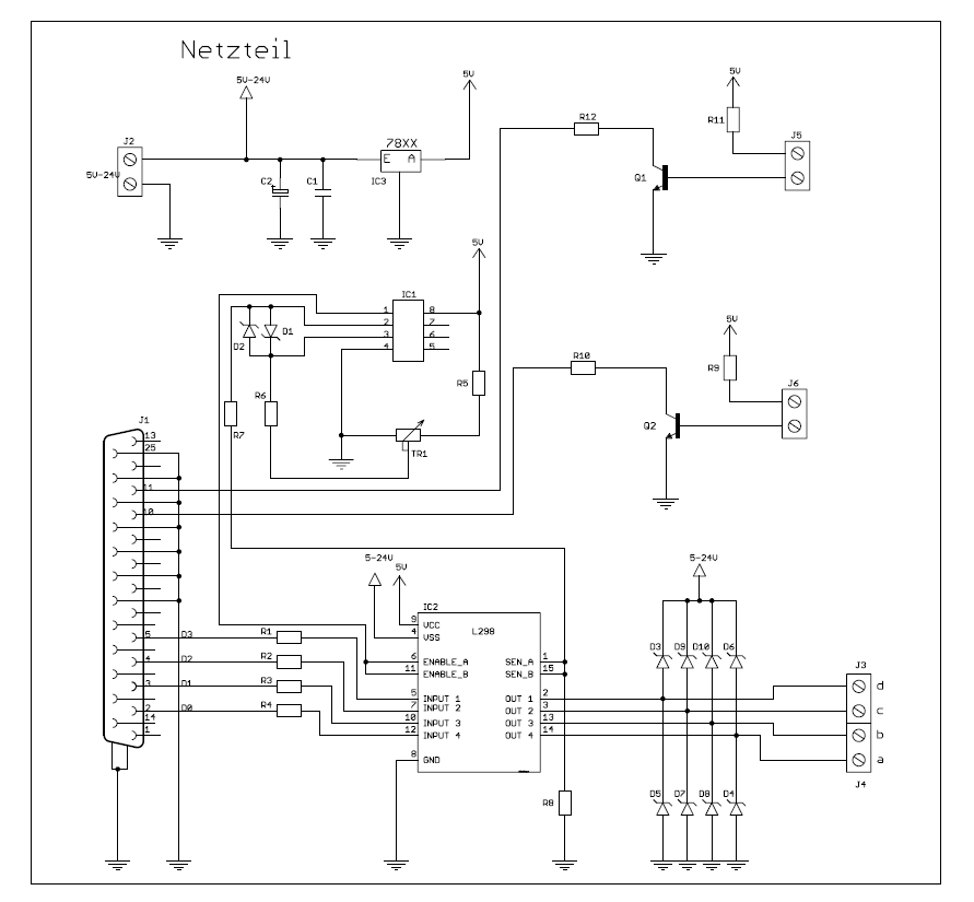

Gast #1314795
Schau mal in das Dtaenblatt den L298.
Der kann 2A, maximal.
Du bräuchtest einen anderen IC.
Einen, der 4A schafft.
Du wirst aber keinen finden, der auf die Platine passt.
Also nein, du kannst nichts umlöten.
OP #1314800
Naja, Schade! Wäre wohl auch zu schön gewesen! Aber hat irgendjemand
eine idee wo man dan 3x  4A (oder ähnlich)Schrittmotorplatienen
herbekommt oder eine die 3 ansteuert?
Danke für die schnellen antworten !
Gruß Julian!
Gast #1317005
Das Umlöten geht, einfach Eingang sowie Ausgang zusammenschließen.
Beim Eingang, einfach nur zwei Wiederstände montieren, sowie die Drähte
nicht gleich abschneiden, sondern zum zweiten Eingang weiterleiten und
anlöten. Beim Ausgang, die Dioden miteinander verbinden.
Gast #1317011
@chris: hahahaha wie lustig.
Im Ernst, die ICs kann man parallel schalten. Die Schaltung dazu steht
im Datenblatt, ansonsten weiß google dazu sicher auch was.
